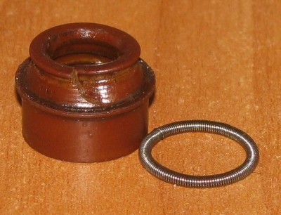

Вот не знаю какие ставить, наверно все таки "Goetze" 130руб да и на вид получше выглядят, с голограммой. А "резерв" 80руб да и резина какая то странная, зато в комплекте в разрезе есть.

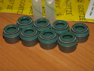

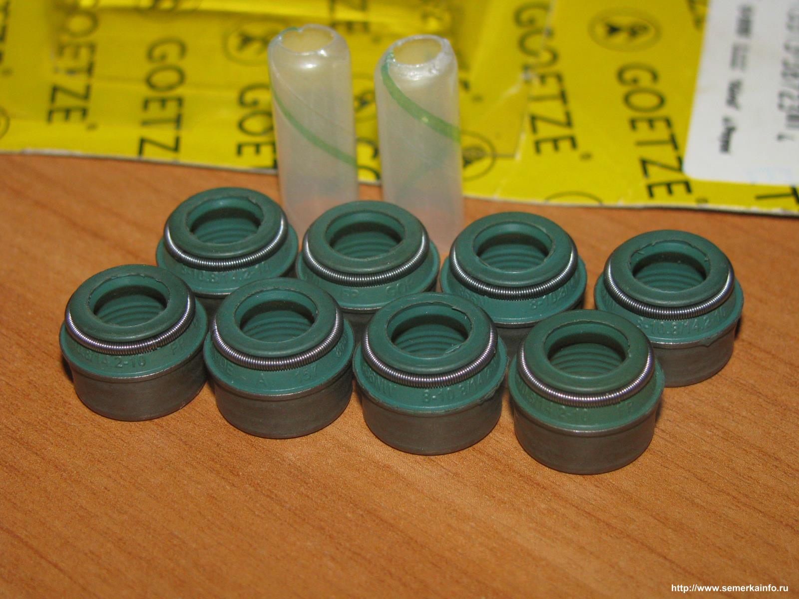

Нашёл в магазине сальники Гетзе за 120 руб, их и буду ставить

Купил колпачки в магазине за 120 руб, есть подозрение что они подделка, кто что думает? Как отличить подделку от оригинала? Смущают неровные края.
Поблагодарили: 1328 раз
Re: замена маслосъёмных колпачков
Непрочитанное сообщение рустем » Вс окт 07, 2012 16:56:03
Надписи вроде ровные,единственное,что не нравится-облой на верхней нерабочей кромке.Мы с такими не работаем,поэтому точнее сказать не могу.На ихнем сайте про подделки может есть инфа :hmmm:

Важно,чтобы рабочая кромка была практически идеальной,резина не стиралась и не отслаивалась от арматуры.

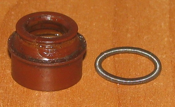

А вот и причина жора масла, 4-й цилиндр впускной клапан. Колпачки "Резерв" 80 тыс пробега.
