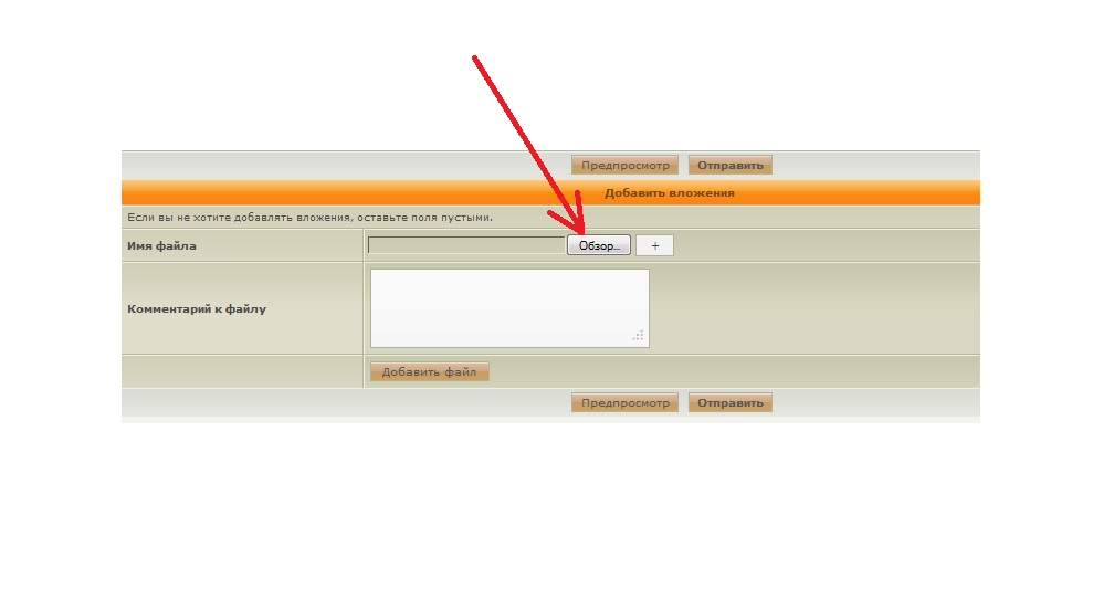

подскажите как фото выкладывать я завтра выложу

ПЯТЁРОЧКА
Жмакая кнопку "обзор" и со своего компа заливаешь фотку

всё понял завтра скину может кому интересно а кому и вновинку.например у меня есть знакомые увидив 5двиг заверили что не может быть и т.д. что с какойто старой иномарки.

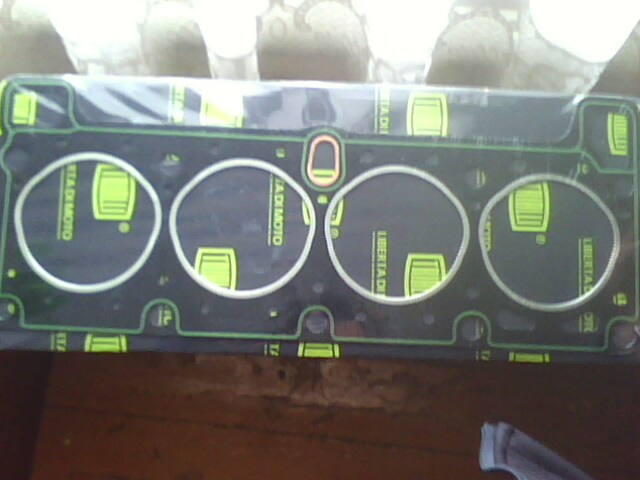

а вот и долгожданная прокладка-350р.кто-то тут писал что они без герметика.

ПЯТЁРОЧКА
С красным герметиком на классику безасбестовые прокладки ГБЦ делает фирма "ФРИТЕКС". На блок 2105 эта фирма прокладок не выпускает, именно это я имел в виду в предыдущем посте, на который ты обратил внимание. Эта фирмы Trialli - далеко не эталон качества, у меня такая же стоит, с набором остальных прокладок (все бумажные+поддона+клапанной крышки) покупал летом за 200 рублей. Продавцы сразу предупредили, что через 1000км пробега нужно будет ГБЦ протянуть еще раз, иначе потечет. Действительно, потекла
Пришлось менять ее еще раз
С ФРИТЕКСовскими прокладками протягивать ГБЦ после небольшого пробега нет необходимости.
