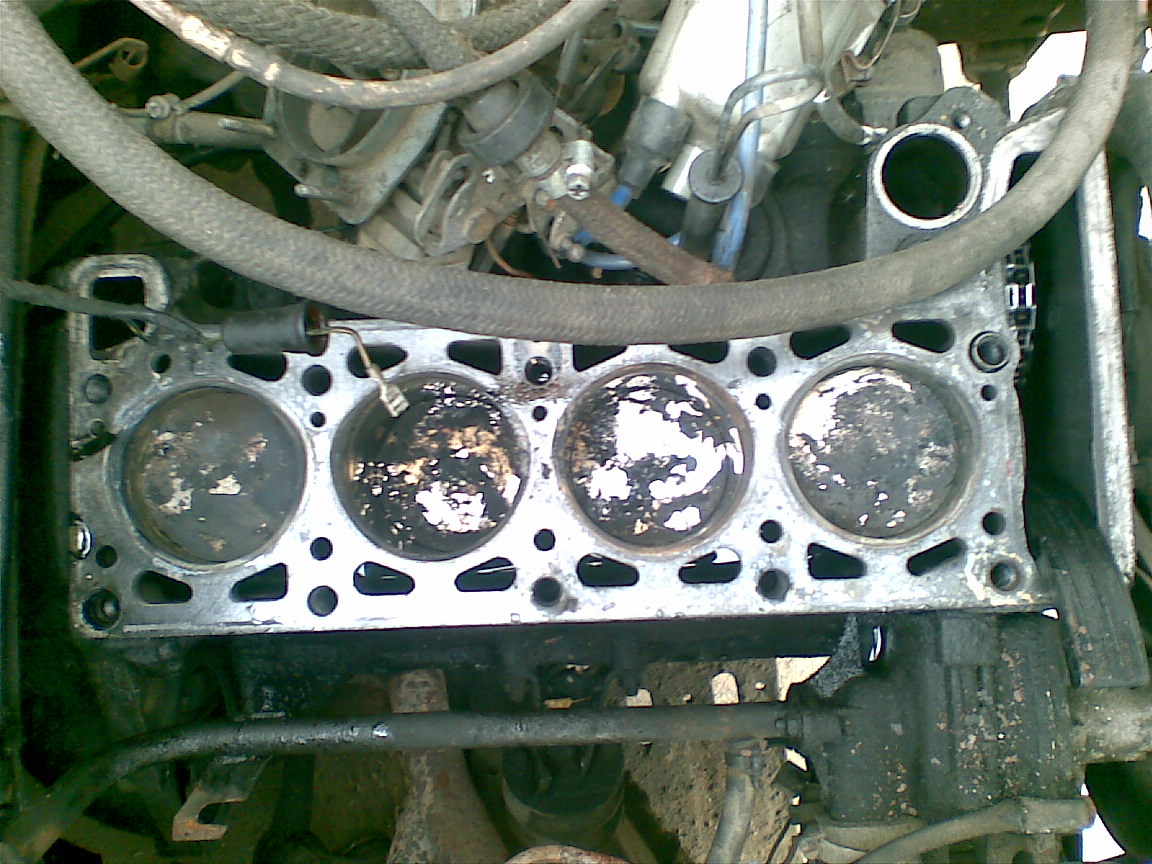

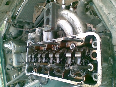

Всем добрый день!
Разбираю первый раз - прошу помочь дельным подробным советом.
99г.в. Пробег 130тыщ км, 25тыщ км назад делали ремонт - что конкретно неизвестно.
Дымил сапун, в 3-м цилиндре компрессия 5, трудновато запускался иногда со скрежетом, плохо тянул на полном газу как бы захлебывался.
Менял втягивающее тыщ 5 назад.
Перестал заводиться, стартер оказался невинен. Свернул ключ при попытке провернуть коленвал, хотя раньше этим ключом получалось! Выкрутил свечи, залил по 250г. В каждый цилиндр керосина 50 на 50 с ацетоном, через сутки заварил ключ и опять свернул его - провернуть не смог. Снял голову - на поршнях черная труха, стенки цилиндров без задиров.
Фото головы и блока с каждым цилиндром в отдельности прилагаю.
Вопрос простой - что делать дальше?

denis_p
Даже вручную коленвал не проворачивается? Тогда движок полностью разбирать придется

denis_p
А в другую сторону? Хоть немного?

заварю ключ попробую в другую сторону. И если туда чуть-чуть пойдет, то что?
Какие вообще в моем случае могут быть причины клина? Коленвал заклинило? И что за труха на всех поршнях? Нагар? Фото не прикрепились, позже еще попробую.

denis_p
Просто был случай, когда какая-то железка (не помню что) попала между цепью и зубцами и заклинила мотор. Качнули на передаче назад- что-то упало в поддон и стало нормально.

denis_p писал(а):стенки цилиндров без задиров.
Как можно было сие увидеть если двигатель не удаётся провернуть?
В лучшем случае только два можно осмотреть.
Ну значит в худшем случае 2 с задирами! :clap2:
Фото обещанные. Если поможет - сделаю почетче. Крутить буду завтра. Новые мысли есть?

Непрочитанное сообщение Миша » Ср авг 22, 2012 21:25:28
нагар возможно от того, что машина жрала масло или очеееень не качественного бенза :-x , чтоб такими хлопьями я первый раз вижу :confused:
