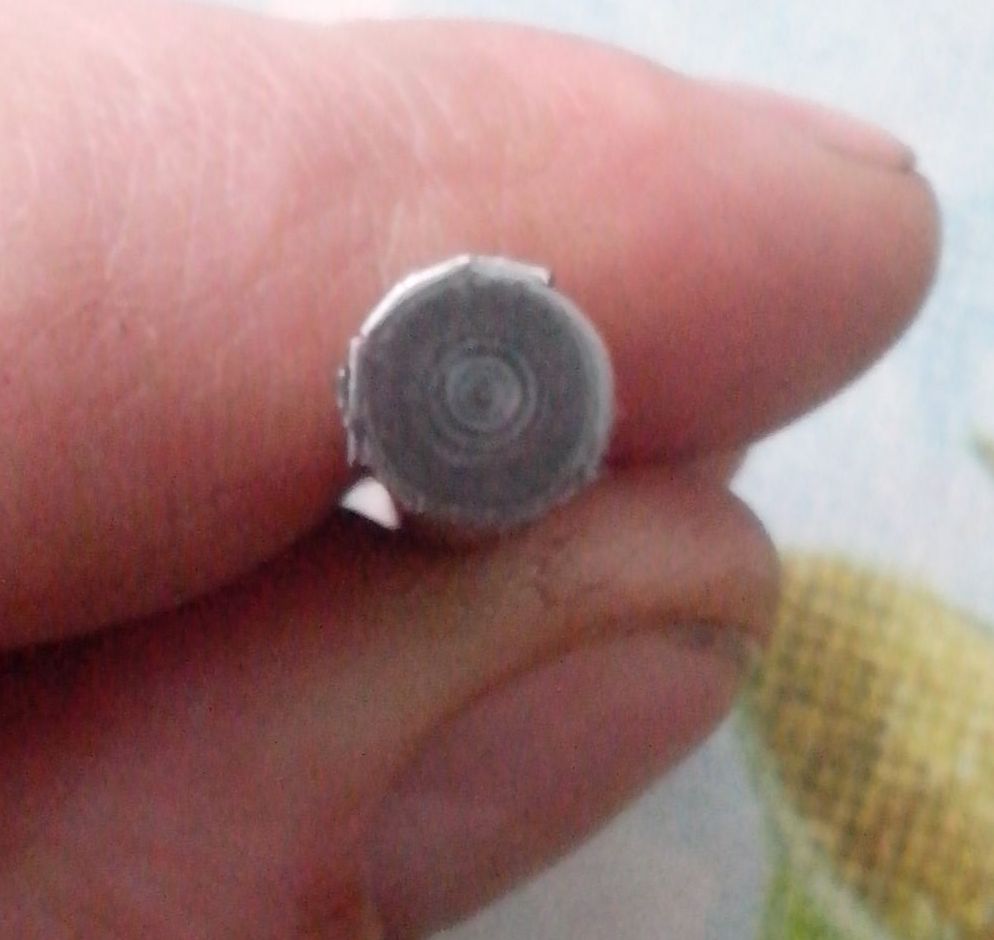

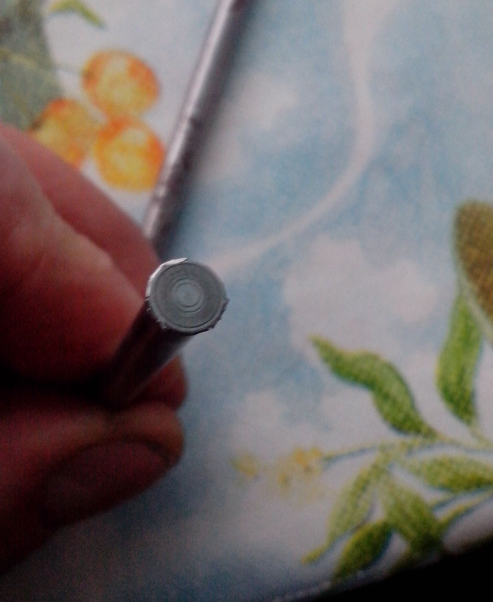

Машина стала глохнуть в движении, сначала при 90км/ч, потом уже при 40. Когда открыл капот, бензофильт был пустой. Снял бензонасос, вытащил шток, а он расклепался (фото). Вот думаю, из-за чего это могло произойти: либо качество металла штока полное Г, либо с механизмом что-то невпорядке, либо это последствия что я ездил с полупустым баком (на нуле). Что скажите гуру классиководства)
Купил заводской шток за 65р, а кооперативный ремкомплект в сборе (который у меня стоял) стоил 60р.
Другие фото:

Непрочитанное сообщение VVB » Сб янв 07, 2017 14:35:25
Если шток не сток - то вполне ожидаемый результат.
И вдобавок, ещё и - неправильная регулировка вылета толкателя.

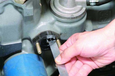

VVB, подскажи, измерение выступа штока выполнять от второй прокладки до конца штока, по этой схеме (вариант 1):
То же самое:
Но вот такая схема измерений (вариант 2) меня полностью выбивает из колеи:
Какая схема измерения (вариант) более правильная?
Благодарил (а): 279 раз
Поблагодарили: 733 раза
Re: Бензонасос ДААЗ VS Pekar
Непрочитанное сообщение VVB » Сб янв 07, 2017 21:20:18
Максимиллиан писал(а):Какая схема измерения (вариант) более правильная?
Вот эта...
Максимиллиан!
У тебя толкатель сплющило миллиметра на 4-5...
Я бы побоялся ставить бензонасос не осмотрев предварительно целостность диафрагм (их 3 штуки).
И, пружины - они от такой нагрузки могли сесть (поджаться), но это покажет время.
Если летом бензонасос начнет глючить... не греши на паровые пробки и прочую ересь, просто свяжись со мной, кое что подправим - и всё будет о-кей.

VVB Спасибо! В моей мурзилке про бензонасос написана полная охинея: толкатель выступает на минимальную величину, да и замерять непонятно как (по варианту 2).
Длина изношенного штока составляет 80,2 мм!

Ну что скажешь то? На счет мурзилки, правильно там или нет? Завтра хочу измерить все и настроить как положено.
Алгоритм такой:
1) Проворачиваю коленчатый вал до момента минимального выступания толкателя.
2) Измеряю шток.
3) Если все в пределах (0,8-1,3), значит можно собирать, иначе регулирую прокладкой Б.
Вот картинка:
В книге и интернете противоречивая информация....запутался совсем в поисках истины ;)
К слову - у меня топливный насос марки Pekar!
Непрочитанное сообщение VVB » Сб янв 07, 2017 22:50:09
Максимиллиан писал(а):Ну что скажешь то? На счет мурзилки, правильно там или нет?
Делай - как в твоей мурзилке По твоему АЛГОРИТМУ.
