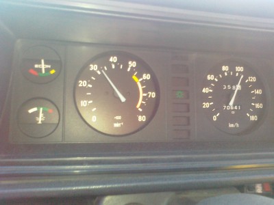

привет всем. у мну такая проблемка, езжу по городу температура в норме, в пробках срабатывает вентилятор, все как положено, а вот как тока выйду за город на трассу и дам ей скорость 110-120 так температура ползет вверх. останавливаюсь откр капот расширительный полный! постою немного двиг при этом не глушу, все сольется постепенно в радиятор и тока после этого еду дальше. в последней поездке было замечено что температура растет тока если обороты двига превышают 3000. вентилятор работает исправно, датчик температуры тоже.
Re: Система охлаждения. Общие проблемы. том 2
Непрочитанное сообщение гость » Сб май 19, 2012 21:17:00
Aleks_Kormin, у меня
то, что на фото - это работает вентилятор. На трассе - на границе белой и зеленой зоны на этих оборотах, правда, на 4-й передаче.
Кстати, ЗР писал, что при движении в режиме максимальной скорости вентилятор может работать непрерывно.

так в том и прикол что фотал сеня на трассе. вент работал всю дорогу пр скорости 110-120 на 5 передачи. уже не знаю че с ней делать. :crazy:
