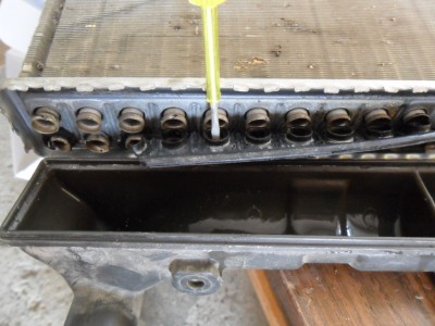

Непрочитанное сообщение blackmore » Чт мар 22, 2018 10:22:21
Снимал давиче печку, сливал тосол. слилась бадяга да еще и с кусочками ржавчины. решил на всякий случай промыть печку под напором горячей водой. За час промывки с периодическим встряхиванием вымыть всю ржавчину и черные крупицы невесть чего не получилось.
Сопоставил факты, понял, почему машина так быстро нагревается, а печка, напротив, не особо то и горячая. пришел к выводу, что в основном радиаторе дерьма тоже хватает.
Что интересно, поскольку год назад я мыл системы охлаждения специальной феликсовской промывкой - https://detali.zp.ua/catalog/88666-prom ... IX__500ml/ и сливал заливал дистилят до состояния кристально чистой воды. скорее всего беда в том, что мотор до того как попал ко мне 20 лет работал на воде, а 8 лет вообще простоял. но за 5 лет которые я его эксплуатирую, ржавчина так и не вышла. Причем, когда снимал головку, заметных сильных отложений в каналах не было. откуда ржа берется понять не могу. Но суть не в этом.
Начал читать, чем вымыть. Наткнулся на опыт применения каустической соды, которая рекомендована для медных радиаторов Газ 21. https://www.drive2.ru/l/4412712/
Вопрос - кто-то пробовал подобную технологию на жигулевском радиаторе старого образца? (снять, залить, промыть, продуть, поставить) Есть ли смысл или лучше опять промыть всю систему феликсовской пахучей водой, залить красный/фиолетовый антифриз и забыть? Или уже пойти на радикальные меры, поехать к меднику, чтобы радиатор распаяли, прохерачили каналы шомполом и запаяли?
Просто после установки ГБО жарким летом ездть по трассе стало совсем плохо. Вентилятор молотит, если еду больше 90 - перегревается. приходится потом плестись и ждать пока остынет.
Естественно, радиатор стоит медный или латунный, какие они там были в 81 году - такой в общем https://a.d-cd.net/29d3582s-960.jpg
загубить его не боюсь, во первых есть запасной, во вторых, медник в таксопарке находится в 5 км от гаража

Непрочитанное сообщение Буйный » Чт мар 22, 2018 17:21:15
blackmore писал(а):понял, почему машина так быстро нагревается
А ты уверен, что термостат открывается на полную величину своего хода? Отож.

Непрочитанное сообщение blackmore » Чт мар 22, 2018 19:01:12
Антифриз куплен такой https://detali.zp.ua/catalog/2938-tosol ... tovyj_5kg/ - брал на запас с прицелом заменить ближе к зиме. Но не ожидал что солью такое дерьмо. Был тосол синий феликс. такой https://detali.zp.ua/catalog/88065-tosol_10l_FELIX_40/
Термостат снимался и проверялся еще когда проблему с перегревом только обнаружил. с тех пор в поведении машины ничего не поменялось. могу еще раз снять проверить, все равно тосол уже неделю слитый и машина стоит. но толку.

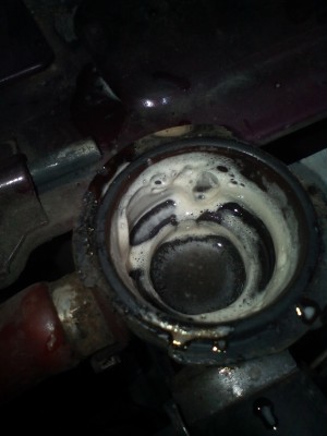

Непрочитанное сообщение Tolik2402 » Пн апр 02, 2018 7:39:42
всем привет. имеем пену в горловине радиатора. маслянистые пятна не плавают. при прогазовке появляется пузырек воздуха или газов, постоянного бурления нет. двигатель чуток больше греться начал, но перегрева нет. такое впечатление что система завоздушивается, печка греет, редуктор гбо горячий. на газу под нагрузкой двиг троит и глохнет, на бензине норма.на холостом стабильно все как на бензине так и на газу. антифриз не уходит. вопрос: пробита прокладка гбц или некачественный антифриз? он вспенивается и двиг больше греется, имеем парообразование и система воздушится? смущает свеча первого цилиндра. юбка и электроды без нагара и с виду жирные. думаю маленькая течь в 1 цилиндре. Ваше мнение коллеги- автомобилисты.
