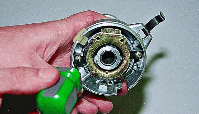

У знакомого вынул БСЗ целиком, вал вращался кое-как, не смазывался с рождения. Заменили трамблёр целиком.

PECHKIN писал(а): А он что, еще и смазывается
Типа да ;) Фото с «копеечного» Пр-Р, но оно верно.

Если изначально вставочка смазана, то при каждой регулировке клапанов достаточно было капли масла с щупа и усё в порядке. Вообще там и "заливная горловина" есть, но мне всегда удобнее казалось открыть крышку.
