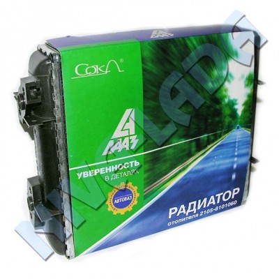

Радиаторы каких марок на Жигули "Семёрку" самые хорошие?

Непрочитанное сообщение Z-i-V » Пн апр 29, 2013 18:02:28
Иван22 писал(а):Радиаторы каких марок на Жигули "Семёрку" самые хорошие?
ДААЗ. Вот такой как у меня.

Непрочитанное сообщение Иван22 » Вт апр 30, 2013 17:30:53
Z-i-VА подскажи еще...есть по характеристикам и двурядные...лучше двурядный или одно, как я понял?
Или у ДААЗ одна характеристика всегда? Треснул просто радиатор недавно, хочу не прогадать с покупкой!

Непрочитанное сообщение Буйный » Вт апр 30, 2013 17:49:04
Иван22, бери или в вышеуказанной упаковке или в родной, заводской ДААЗовской как на фото.
