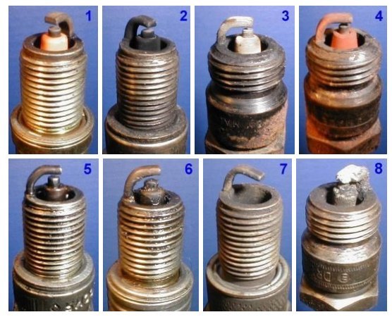

Непрочитанное сообщение MACTEP » Сб апр 11, 2015 5:28:56
Всем привет,нужна помощь.В мокрую погоду троил,бк ругался на пропуски зажигания в 4 цилиндре.Вылечил обычным передергиванием ВВ провода.Последнее время движок на холостых колбасит слегка,решил поменять свечи и провода ВВ. Дошел до 4 свечи, а электрод на ней белый,как на 3 картинке,без всяких махров, просто белый.Все остальные свечи как на 1. Инет говорит,что это бедная смесь. Встанет вопрос ,что с этим всем делать на инж двигателе
Поблагодарили: 1275 раз
Re: Нестабильная работа двигателя, провалы и дергается
Непрочитанное сообщение zombie177rus » Сб апр 11, 2015 7:08:01
Ехать на диагностику правильную.
