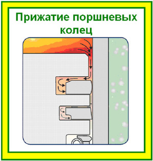

вот глянь, как происходит уплотнение давлением:

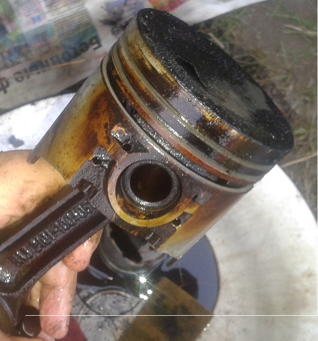

Вот - фото поршня - все такие были (фоткал уже без колец).
Поршень - вид спереди:
Поршень - вид сзади:
И - после оттирки:

Такая копоть на поршнях бывает по причинам:
1. Поганое масло.
2. Поганый бензин(долго).
3. Лёгкий перегрев и не один раз.
4. Поганые(очень!) кольца.
5. Износ горшков.
Остальное менее существенно.
Про очистку:
да, красиво, труда много. Но не очень рационально. Можно было вычистить только канавки под кольца. Половина остального само выгорит при нормальной поршневой и ГБЦ.
Ну не люблю я лишнюю работу, особенно когда в ней смысла ну очень мало :devil:

zombie177rus писал(а):1. Поганое масло
:yes: Лука 10w40 полусинтетика
zombie177rus писал(а):2. Поганый бензин(долго)
:yes: без комментариев
zombie177rus писал(а):3. Лёгкий перегрев и не один раз
:yes: ясновидящий
zombie177rus писал(а):Про очистку ...да красиво, труда много.
:thumbsup: горжусь
