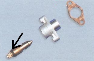

я не особенно разбираюсь в устройстве карба ! как мне сказал мастер что есть ! а друг посоветовал поставить другую иглу как мне сказал которая без прокладки
или уплотнитель или хрен его не помню ! короче для того чтоб она не откручивалась ну что то типа фиксатора !! :hmmm: и вообще я говорю о регулировке подачи воздуха а не а той которая закручиваетса ключом :slap:

D.I.M.A.R. писал(а):никаких резиновых прокладок там нет.
там где стрелочка на рисунке - у меня резиновый конус, игла Юникаровская. они существуют.алекс007
жиклеры местами не перепутал?

Medved@790 писал(а):там где стрелочка на рисунке - у меня резиновый конус, игла Юникаровская. они существуют.
это я Диме писал про иглу топливную

спасибо купил сегодня ремкомплект и не надо ничего думать что туда засунуть ! :yes: кстати с иглой и резиновым конусом
ворос такой а как самому поменять уплотнительное кольцо ? может проще мастеру поехать ? я в карбах не алё!!!
