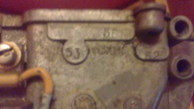

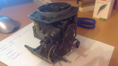

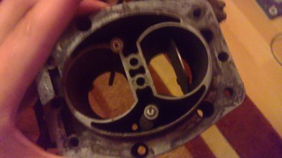

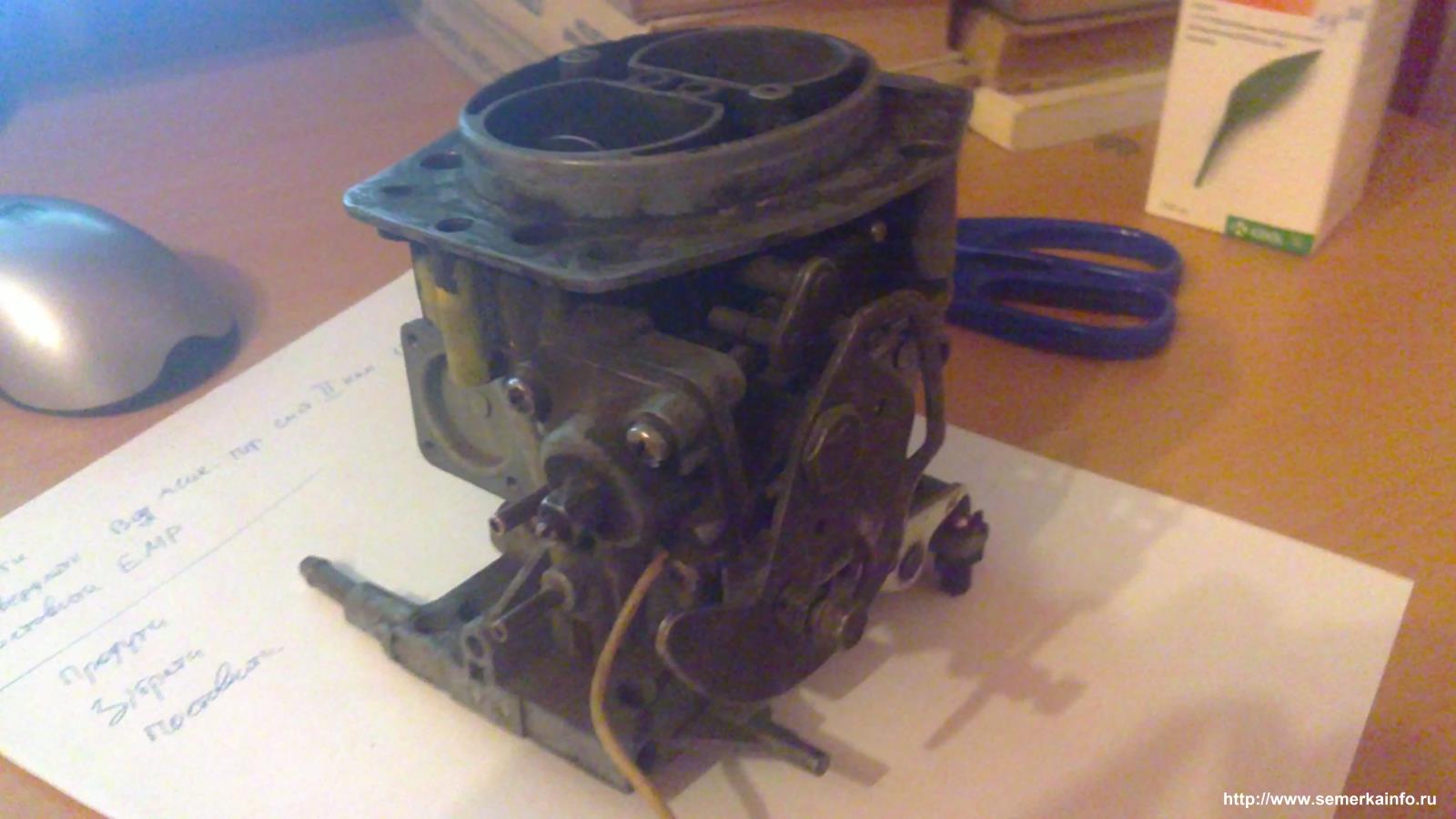

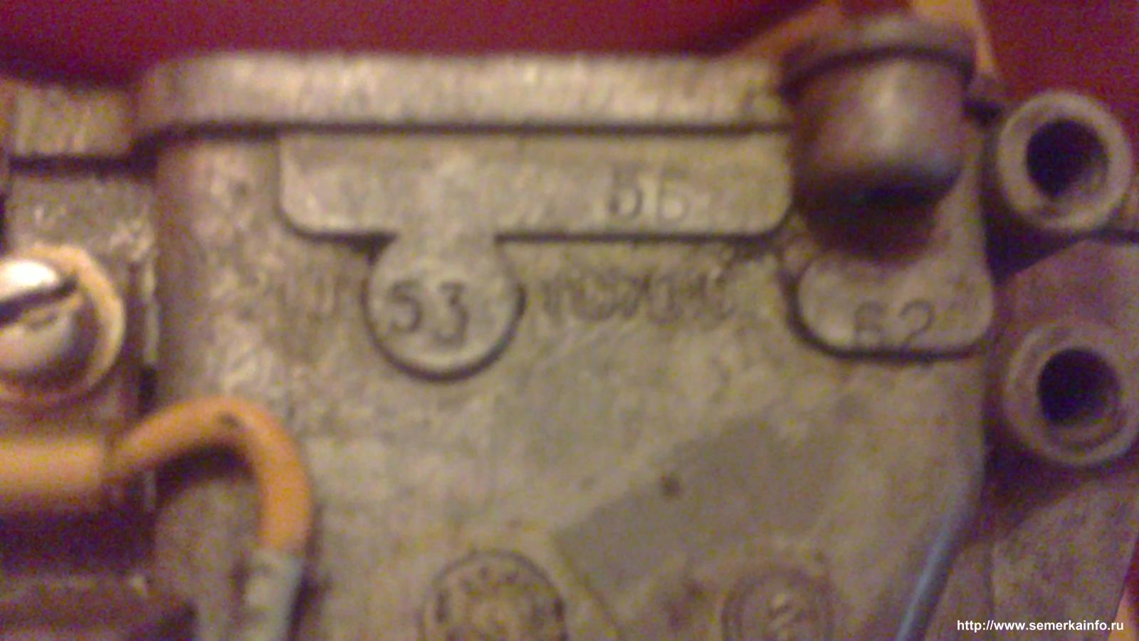

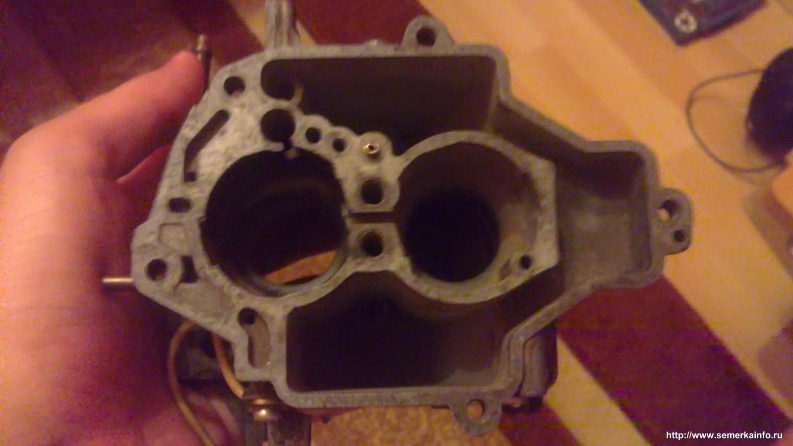

Наконец то сбылась моя мечта - СОЛЕКС 21053, правда в очень своеобразной форме...
После окончательной модернизации карбюратора ОЗОН 2105 на ДВС 2103 результат не впечатлил (Был проточен, отполирован, все прокладки-мембраны-резинки новые, мех. привод 2 кам.), невозможно было ехать, на месте газ в пол - провала нет, на ходу - дергается, и орет!
Было принято решение заменить карбюратор. На какой? Два варианта - ОЗОН 2107, или СОЛЕКС 21053. Больше склонялся ко второму, но найти го у нас проблематично... Хотя...сегодня утром я поехал на большую разборку ВАЗ-ГАЗ-ЗАЗ, говорю солекс сколько стоит - 600 грн, а озон? - 300, говорю 53 есть? - нету...
Ну, думаю возьму ОЗОН, иду, смотрю на стеллаж - лежит низ солекса, и кулачек №4, смотрю написано 21053...62! Вот оно, счастье! Говорю, вот есть, только надо крышку, он говорит, от него нету, есть обычная 83, я подумал, говорю ладно, давайте, смотрю и на крышке и на самом карбе не хватает очень много мелких деталей, но все покупное, говорю ему сколько за все, он говорит 300 грн, потом говорит он так долго лежал, этот карб, и ты сегодня с утра первый клиент, на почин давай 250 грн! Я был очень счастлив, но приехав домой и немного разобравшись прикинул, что мне предстоит еще нехило поработать...
Итак отсутствуют:
Все прокладки
Все мембраны
Все пружинки
Все резиночки
Все жиклеры
Все шпильки кастрюли и болты крышки
У модификации 62 своя ось дрос. заслонки 1 камеры (замена на обычную 08)
Слоник УН
Крышка Экономайзера мощносных режимов. Тут следует остановиться поподробнее. Оказывается в мод. 21053...62 он отсутствует, а каналы заглушены :thumbsdow
Не беда! У тестя в гараже видел 2 нерабочих солекса 83 и 041, может удастся вытащить оттуда жиклеры ЭМР, и, высверлив заглушки впресовать их в корпус 21053.
Электроклапан ЭПХХ есть, но вызывает сомнения...
То же самое игла запорного клапана...
Кулачок №4 стоит, хочу №5
Рычаг подсоса №6, надо №7
Держатель оболочки троса подсоса (на 62, как мы помним автоподсос)
Блок подогрева
Винт количества ХХ.
Также нужно все для инсталяции СОЛЕКСа в классику.
И еще, обратку хочу сделать в бак, т.е. полный цикл.
Так же следует слегка доработать крышку 83 под 53: Сверлом 1.5 мм аккуратно пройти возд. жиклер переходной системы 2 кам. (120>150), а так же извлечь или высверлить возд. жиклер ХХ 170 и подобрать на 140, и заменить рычаг привода подсоса.
Вот пару фото:

если найдешь - кинь его корпус в щелочное средство КРОТ, все отъесть что можно., только руки береги.
JOKER2105
Сообщения: 1993
Откуда: Украина, г. Винница
Благодарил (а): 149 раз
Поблагодарили: 175 раз
Re: Установка солекса на классику.
Непрочитанное сообщение JOKER2105 » Пн июл 22, 2013 19:58:18
Medved@790 писал(а):если найдешь - кинь его корпус в щелочное средство КРОТ, все отъесть что можно., только руки береги.
Уже есть положительный опыт отмочки карбюраторов в растворителе!
Прикинул по запчастям, еще гдето 200 грн надо, чтоб привести его в божеский вид, итого 450-500 грн за карбюратор, в котором большинство деталей будут новыми или восстановленными! :thumbsup:
