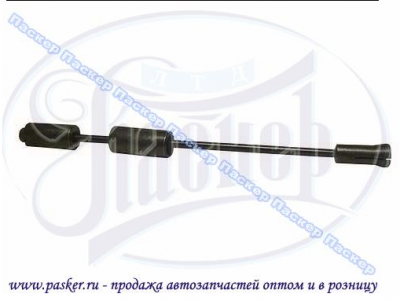

четвёрковод писал(а):Soren
пожалуй самый удобный каким я пользовался.
И как им пользоваться?
