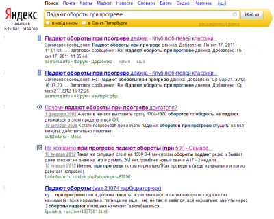

misha36 писал(а): замечено что данная проблема появляется в сырую погоду
есть такое, у всех наверно. тему перечитай
вот решение проблемы http://www.semerka.info/forum/viewtopic ... 10#p359510 :thum1: я всегда так делаю, зима лето не важно
