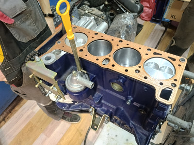

Всем привет! Собрал мотор, пока был на обкатке отсечка была 3500, после настройки поехал по трассе , при оборотах 3700-4000 и выше начиная с 3 передачи идёт звук похожий на детонацию, но это точно не она (проверяли). Думал цепь, был натяжитель типа болт, теперь стоит исаи (ГРМ от шнивы весь), ничего не изменилось. До вышеуказанных оборотов никаких проблем, да и со звуком я по трассе проехал 1300 в таком режиме. Из косяков в моторе это говенные поршни сармат и большой зазор поршень-цилиндр 0.09-0.1 (расточники накосячили). Как можно идентифицировать что это за звук? Клапанку снимать просто так не хочу, стоит ресивер который нужно половинить. Единственное вспомнил что когда ставил башмак использовал болт от ЗМЗ, но он оказался выше и я подложил пружинную шайбу (на фото видно)

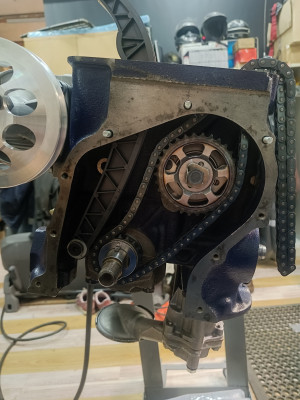

Поставил новый оригинальный авто натяжитель в коробке лада имидж (Пилот 2 версии), проверил, натяжение отличное :)
Но это ничего не дало, двигатель нестабильно работает и звенит при наборе скорости как описал выше.
