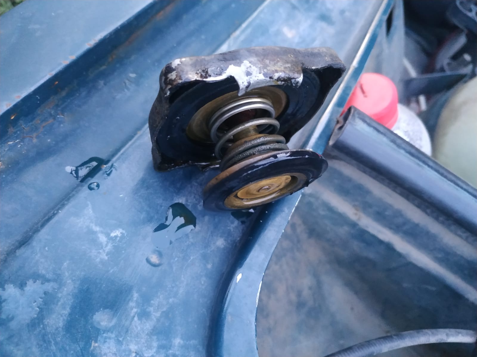

Привет, парни. Давно не заходил, потому как всё было в норме. Жигули же! :clap2: В общем и сейчас в норме, но спрошу про ситуацию, которая меня слегка напрягла. Три недели авто стояла. Сейчас начал снова ездить. И вот что заметил. После поездки, нормальной такой активной поездки, когда глушу мотор, то несколько минут слышно как течёт тосол в системе. Причём не хило так слышно. Как будто в какие-то пустые полости перетекает, струится... раньше такого не было. И вент стал чаще включаться. Даже один раз как то выбросило тосол из под радиаторной пробки. Может кто-нибудь разъяснит мне это? Уж не прокладку ли пробило? Уровень в расширительном на max, при горячем ДВС.

MartynovD писал(а):
Ср окт 13, 2021 6:30:23
Осмотри-ка, для начала, на наличие трещин латунную мембранную пружину в пробке.

Непрочитанное сообщение MartynovD » Пт окт 15, 2021 4:13:55
Чт окт 14, 2021 6:52:43
MartynovD, так рассмотри внимательно конструкцию пробки. Что является запирающим элементом горловины радиатора?
Хочешь поговорить за инженерную мысль. Давай, только не долго и без сливов. И надо уж тогда уточнять - какого контура. Но я понимаю, что ты имел в виду именно контур радиатора, а не отвода в РБ, т.е. атмосферного.
Как ты выразился "запирающим элементом" служит резиновый уплотнитель, который приклеен к тарелке (может латунной, а может омеднённой), которая в свою очередь прижимается к горловине (седлу клапана) обычной витой пружиной. Всё. Честно, не понял причём в моей ситуации пробка радиатора и тем более разбирательство её конструкции?

Непрочитанное сообщение гость » Пт окт 15, 2021 7:10:41
Не приклеен, а надет.
Не-а, именно латунной. Не веришь?
Отправлено спустя 2 минуты 50 секунд:
Сори, это ты совсем не о той части, о которой писал я. Что-то мне кажется, что ты о нижней части, а именно клапане. А я о той, что в самом верху.

было такое.трещины в латуни.поменял естественно на завод.езжу с ней с 14 года.в заначке лежит лузар. былонесколько дней эксплуатации.ржавая шо пипец...

Ну так иначе, как по указанному пути, антифриз не может попасть наружу из-под пробки радиатора. Короче, постарайся разобраться с конструкцией пробки, чтобы было понятно, о чем я писал. Собственно, пишу об этой пробке не впервые; раньше и фото выкладывал.

Парни! Всё банально просто. Долил тосол около поллитра. И всё пришло в норму. Получается авто пока три недели стояло, то вытек тосол. Утечку обнаружил совсем случайно. На траве то не заметил. А пробку скорее всего заменю, резинка верхняя в трещинках. Кстати отопитель грел нормально потому про утечку и не подумал.

У меня лузаровая-крышка 11 лет как минимум. Каждый раз как ставлю мажу герметиком резинку, бо горловина-потресканая, паяная, но на плоскости естьэ перепады. Вот и мажу. А так резина почти целая. Крышка сама подржавевшая. Но это не мешает ей работать.

Непрочитанное сообщение гость » Пн окт 18, 2021 7:22:35
Я два раза за всю историю покупал новые крышки по следующим причинам: в одной клапан впускной вылетел, в другой тарельчатая пружина потрескалась.
