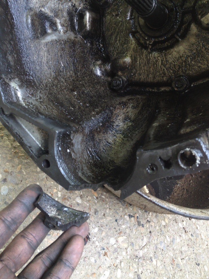

Отломился кусок передней крышки стартера автомобиля ВАЗ 2107.
Этот кусок попал в секцию, где крутится маховик. Размололо ли деталь маховиком или нет не знаю, как только начался жуткий треск — авто заглушил. Как тут быть? Говорят якобы эта крышка легко размолотится маховиком (алюминиевая), мол ставь новый стартер и покатайся немного в блендер режиме. Как извлечь этот кусочек/кусочки ?

КПП скидывай, не нужно там ничего "размолачивать". Доставай оттудава запчастюльки, и потом уже катайся. Заодно и ревизию сцепы, выжимного проведи

sesyon32, не критикуя коллег - у меня была такая история точь-в точь. Молотились обломки долго, где-то с месяц на кочках, потом всё в муку перемолось. Ездил так ещё немало. Потом заменил стартер, ессно, из-за износа. Бегала ещё ого-го. Выбирать тебе.

Ну вот и меня аналогичная история произошла.
Судя по ответам - мнения разделились, теперь и разрываюсь. Бежать в мастерскую, просить дабы скинул коробку и вытрясли железяки за мзду не сильно хочется, то ли дело когда приурочить к смене чего в сцеплении.
Меня больше заботит почему такое произошло. Накануне была замена бендикса и втулок, всё вроде бы нормально заработало.
Единственное, что меня заботило - так это подсъеденные зубцы венца примерно на 1/5-1/4.
Могло повлиять? Ну и вообще как в таком случае нужно было поступить, заменяя на абсолютно новый бендикс? Заморачиваться сменой венца, какой то проточкой?

Судя по фото, то такая технология литья - "литье в жопу".joggg писал(а):Меня больше заботит почему такое произошло.

Т.е. не рукожопость моя? Ну стартер думаю стоит с завода, проработал по сути 9 лет и в районе 85 т.к. Может ему и на покой пора.
9 лет литьё это оттрубило.

по фото тяжело рассмотреть, но внизу слева четко видно, что трещина была, да и весь материал в сплошных раковинах. Вообще больше похоже на шлак, чем на металл.

я бы снял и вытряхнул. отодвинуть кпп - 40 минут работы. но спокойнее так будет..

Раз пишут - значит бывает. Но глядя на свой стартер, и в голову не приходило, что такое может быть.

В картере сцепления не особо чисто даже если ничего не подтекает.

я вам о фланце крепления стартера на колоколе кпп.. а по грязи: сальник тек первичного.
