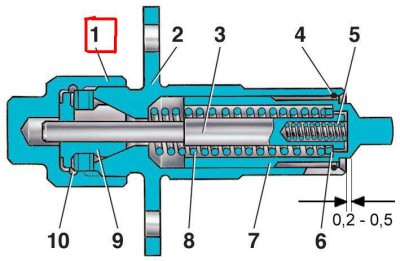

В смысле, этот болт, который под дроссельной заслонкой? А что там должно быть видно? Икак туда лезть,чтобы что-то увидеть? :hmmm:
Поблагодарили: 1275 раз
Re: как натянуть цепь на ваз 2107
Непрочитанное сообщение zombie177rus » Ср июл 15, 2015 16:35:27
Это НЕ болт. Отвинти и увидишь.

Kolyas83 писал(а):В смысле, этот болт, который под дроссельной заслонкой
Это колпачковая гайка, под ней шток, он должен быть максимально утоплен(в двигатель) из всех его возможных положений.
