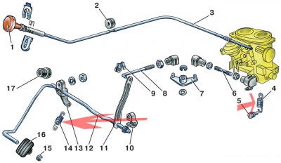

Привет всем ). Такая проблема нарисовалась мужики.заметил что переодически тяга дроссельных заслонок не соприкосается с микриком.то есть на холостых то микрик разомкнут то замкнут и соответственно не стабильный хх и запуск.что может быть?карб 2107 10.
Непрочитанное сообщение Tolik2402 » Вс июл 05, 2015 5:51:28
микрик чуток подвинуть чтоб нажат был согласно методики
car-exotic.com/vaz-cars/vaz-lada-2107-car-carburetor-engine-22.html
Ruslan4ik
Сообщения: 330
Зарегистрирован: Сб янв 31, 2015 14:41:03
Модель авто: ваз 21074, 2004 г.карб 2105,двиг 1.6, БСЗ
Откуда: пермь
Непрочитанное сообщение Ruslan4ik » Вс июл 05, 2015 7:11:57
Дак я объясняю что ТО ТЯГА ПОЛНОСТЬЮ ЗАМЫКАЕТ ПЛАСТИНУ ТО ПОЛНОСТЬЮ НЕ ДОСТАЕТ
Непрочитанное сообщение Tolik2402 » Вс июл 05, 2015 7:39:30
пружина на карбе есть? меж впускным коллектором и карбом? и на валу где педали где ГТЦ и ГТС?

попробуй отсоединить привод от карба и подвигать все без него. проверишь нет ли заеданий заслонок и хорошо присмотрись что происходит при нажатии.

тоесть пробовал отцепив привод от карба и заслонки не заедают, а проблема так и есть. я б снял крышку воздухана и посмотрел на работу заслонок и как там с другой стороны кулачек ускорительного насоса,ход его рычажка проверил.проверь как закреплен кулачек который на валу- нет ли люфта, тоесть гайка отпустилась и люфтит
