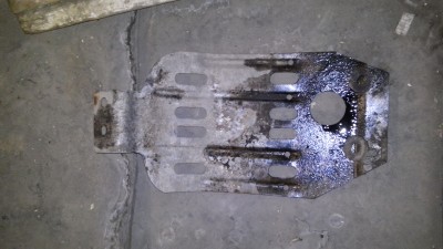

Немного не в тему, но всё же. Машина стоит в гараже уже неделю, до этого стояла 3 недели на улице, заводил периодически. Сегодня, немного откатив машину, увидел на полу небольшое количество масла. Осмотр из ямы показал что на лыже картера вокруг отверстия капли масла, но сам картер снаружи чист, только в районе прокладки со стороны водителя немного грязно, но видимых потёков масла нет.. Щиток двигателя тоже чистый, из под фильтра ни капли не давит, вокруг шкива колена тоже сухо, уровень масла по щупу в норме, так как менял совсем недавно. Но что самое интересное, что масло свежее, ибо когда я его поменял, машину отогнал к дому, больше не ездил, а под машиной масло было чёрное, словно отработка! Добавлю, что масло залил на зиму Dragon Oil 5W-30 полусинь. Может я не там ищу?

Непрочитанное сообщение Антон80 » Вс дек 14, 2014 16:15:27
Ну паникуй и понаблюдай. Возможно при смене фильтра куда-то натекло и сейчас капают остатки.

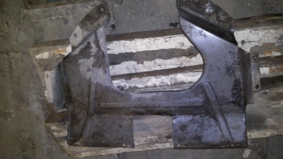

Непрочитанное сообщение Жигуль » Чт дек 18, 2014 9:16:04
Причину луж не нашел. Снял лыжу и пыльник, на лыже жирный след масла, пыльник относительно чист. Двиг проверил с ямы, заводил на 1.5 тыщах и тоже смотрел с ямы, нигде не давит, единственное, что немного вылезла прокладка поддона со стороны бензонасоса, но не сопливит. Сам бензонасос тоже подтянул, под ним слегка мокро.
Вобщем течи нигде не нашел. Предполагается что черное масло на лыже-последствия откручивания пробки поддона при замене масла
