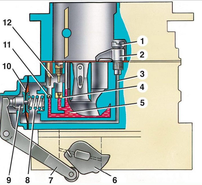

Не всегда. Был примерно такой же случай. Расход такой же. Свечи в идеале. Авто прёт! Оказался тонюсенький волосок в латунном винте у/насоса.

не понял, где волосок был?
Поблагодарили: 1275 раз
Re: Повышенный расход топлива
Непрочитанное сообщение zombie177rus » Чт мар 28, 2013 18:12:56
Латунный винт-клапан у/насоса на Озоне.

Дмитрий88 писал(а):не понял, где волосок был?
Это поз.1 рисунка.

не могу понять - как волосок в том месте влияет на расход? :slap:
Ускоритель хуже будет брызгать, а дальше :question:
Непрочитанное сообщение zombie177rus » Пт мар 29, 2013 14:39:16
Антон80 писал(а):не могу понять - как волосок в том месте влияет на расход? :slap:
Если посмотреть в рот работающему двиглу, то при нормальном состоянии( без волоска) этого клапана при добавлении оборотов из носика бензин пойдёт сам без движения педали при 4300-4500 оборотах. С волоском начинает лить при 2500-2700об. Но прёт :thumbsup: !!!

блин, Андрей, нифига не понятно - то ли клапан, то ли носик.
Непрочитанное сообщение zombie177rus » Пт мар 29, 2013 18:31:59
Волосок в клапане и льёт из носика хаарошим ходом.

Непрочитанное сообщение Medved@790 » Сб мар 30, 2013 3:16:08
аааааа. все понял. типа от разряжения через открытый клапанок.
Непрочитанное сообщение zombie177rus » Сб мар 30, 2013 5:27:55
Именно.
