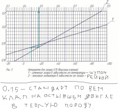

Фууу,осилил все 77 страницы + ссылки и видео.Понял всё досконально.
Один единственный вопрос у меня.
Вот если я завтра пойду делать клапана,а на улице будет минус 15 по цельсию( двигатель будет той же температуры),то согласно этой таблицы мне нужно будет щупом выставлять на всех клапанах зазор в 0,125 мм ?
Либо же второй вариант-т.к. машина работает и не доставляет проблем,то только подтянуть цепь,а клапана оставить до тепла?
Очень хочется услышать мнение ДИМАРА и БУЙНОГО.

Да, 0,125 мм при -15. А есть такой щуп?fad писал(а):Вот если я завтра пойду делать клапана,а на улице будет минус 15 по цельсию( двигатель будет той же температуры),то согласно этой таблицы мне нужно будет щупом выставлять на всех клапанах зазор в 0,125 мм ?
В этом случае рейкой точнее. 0,43 по рейке при -15С.

Вот сижу в полудрёме и втыкаю.D.I.M.A.R. писал(а):Да, 0,125 мм при -15. А есть такой щуп?fad писал(а):Вот если я завтра пойду делать клапана,а на улице будет минус 15 по цельсию( двигатель будет той же температуры),то согласно этой таблицы мне нужно будет щупом выставлять на всех клапанах зазор в 0,125 мм ?
На фото тот щуп,который мне нужен(крестиком помечен) 0,25 который?
или же на щупе должно стоять клеймо именно 0,125? вот не въеду никак.
Я по рейке боюсь без щупа делать.я вообще первый раз клапана буду сам делать.

Щуп надо широкий.Бери 0,15мм.Прогрей слегка и делай.

нетfad писал(а):На фото тот щуп,который мне нужен(крестиком помечен) 0,25 который?
да именно так!fad писал(а):или же на щупе должно стоять клеймо именно 0,125? вот не въеду никак.
0,125 в два раза тоньше чем 0,25
щуп для регулировки должен быть широким, эти (на фото) будет закусывать сильно, и неточность регулировки возможна.

fad Выкинь этот набор щупов на дальнюю полку, они не годятся для твоих целей
. Или тёплый бокс снять на пару часов.
Зачем такие жертвы?fad писал(а):Вот если я завтра пойду делать клапана,а на улице будет минус 15 по цельсию(
Может так лучшеfad писал(а): подтянуть цепь,а клапана оставить до тепла?

только теплый бокс. на морозе заниматься этим - дело неблагодарное, греть тоже не советую - по мере остывания зазоры будут уменьшаться (летом напробовался)))
если нет перебоев в выхлопуху, а на морозе регулировать как то обломно, то подожди лучше до весны, или к знакомому в теплый бокс на ночь - пусть отстоится, а потом регулировать предназначенным для этого щупом.

Усё понял,вбил сейчас в гугл "толщина 0,125 мм" - выдало картинку с сигаретной фальгой и какой то принтерной бумагой.Понятно,что такого щупа мне не сыскать вовек.
нету такого тёплого гаража,иначеб не спрашивал.
Не,нету никаких пробоев,работает как часики,до тепла пусть стоит.
Пойду откапаю от снега,да доеду,куплю пилотовский натяжитель,да широкий 0,15 щуп.
Все спасибо мужики!
