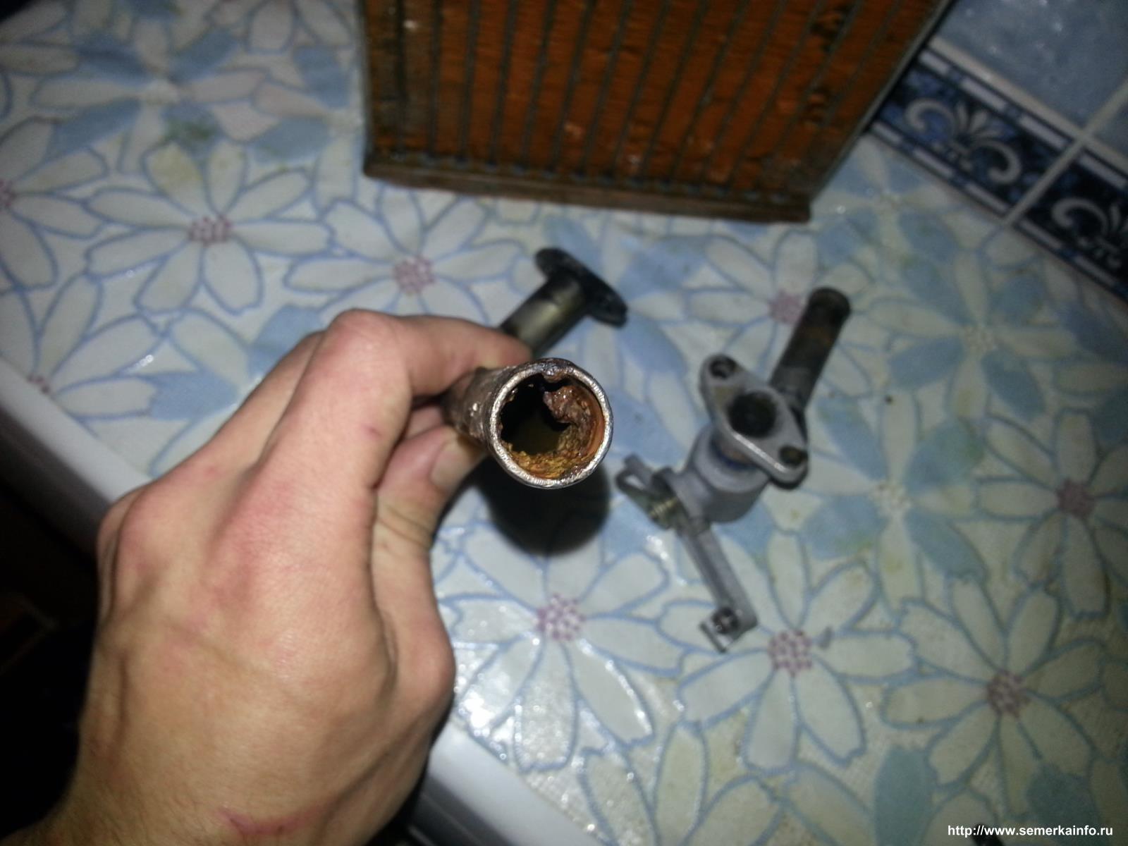

Непрочитанное сообщение d1nam1t1k » Чт дек 06, 2012 16:15:19
Снял сегодня радиатор печки, все просто оказалось. Сам радиатор целый, через прокладку текло. Краник и прокладку в начале осени менял.
Из-за этого похоже краники и залипают

Проверь идет ли ОЖ из отводящей трубки отопителя. Со стороны движка патрубок верхний стинуть и завести, если течет значит норм, заодно так и воздушную пробку из радиатора удалишь, если есть. Можно и снять, у меня чего только на этом радиаторе не было, кусок тряпки, еловые иголки, листья, жуки, предохранитель :). Всё это мешало свободному прохождению воздуха. Теперь жара.
Сегодня кстати снова снимал радиатор, опять потёк. Просто заменой прокладок не отделался, пришлось силиконовым герметиком промазывать.
