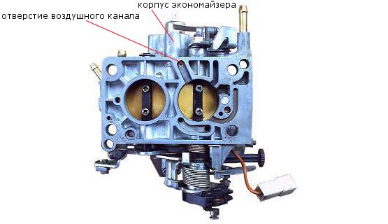

Господа присяжные!
Давно уже мучает вопрос: что это за канал под № 1? И должно ли быть там отверстие?
Re: Карбюратор это просто.
Непрочитанное сообщение Миша » Пн ноя 05, 2012 10:35:43
studoss писал(а):Господа присяжные!
что за канал не знаю, но на 73 солексе у меня там дырки нет

Непрочитанное сообщение studoss » Вт ноя 06, 2012 19:27:06
Очередной вопрос:
На фото каналы, указанные стрелками, должны соединяться? Канал подвода разрежения в экономайзере должен продуваться?
Непрочитанное сообщение JET » Вт ноя 06, 2012 19:44:05
studoss писал(а): Канал подвода разрежения в экономайзере должен продуваться?
studoss
Сообщения: 610
Откуда: Беларусь, Светлогорск
Благодарил (а): 92 раза
Поблагодарили: 89 раз
Непрочитанное сообщение studoss » Вт ноя 06, 2012 21:37:12
Ну а на первый вопрос ответ? Это соединяющиеся каналы? Разрежение идёт оттуда?
Нашёл, правильно мыслил, только канал что-то не дуется у меня... :cry:

Поблагодарили: 1275 раз
Непрочитанное сообщение zombie177rus » Пт ноя 09, 2012 21:42:51
studoss писал(а):Ну а на первый вопрос ответ? Это соединяющиеся каналы? Разрежение идёт оттуда?
Жрать должно,если не продувается.
