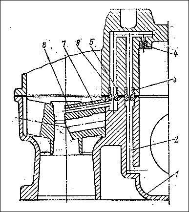

Сними крышку карбюратора, обрати внимание на жиклёр 5, он иногда проваливается вниз и перекрывает канал.
