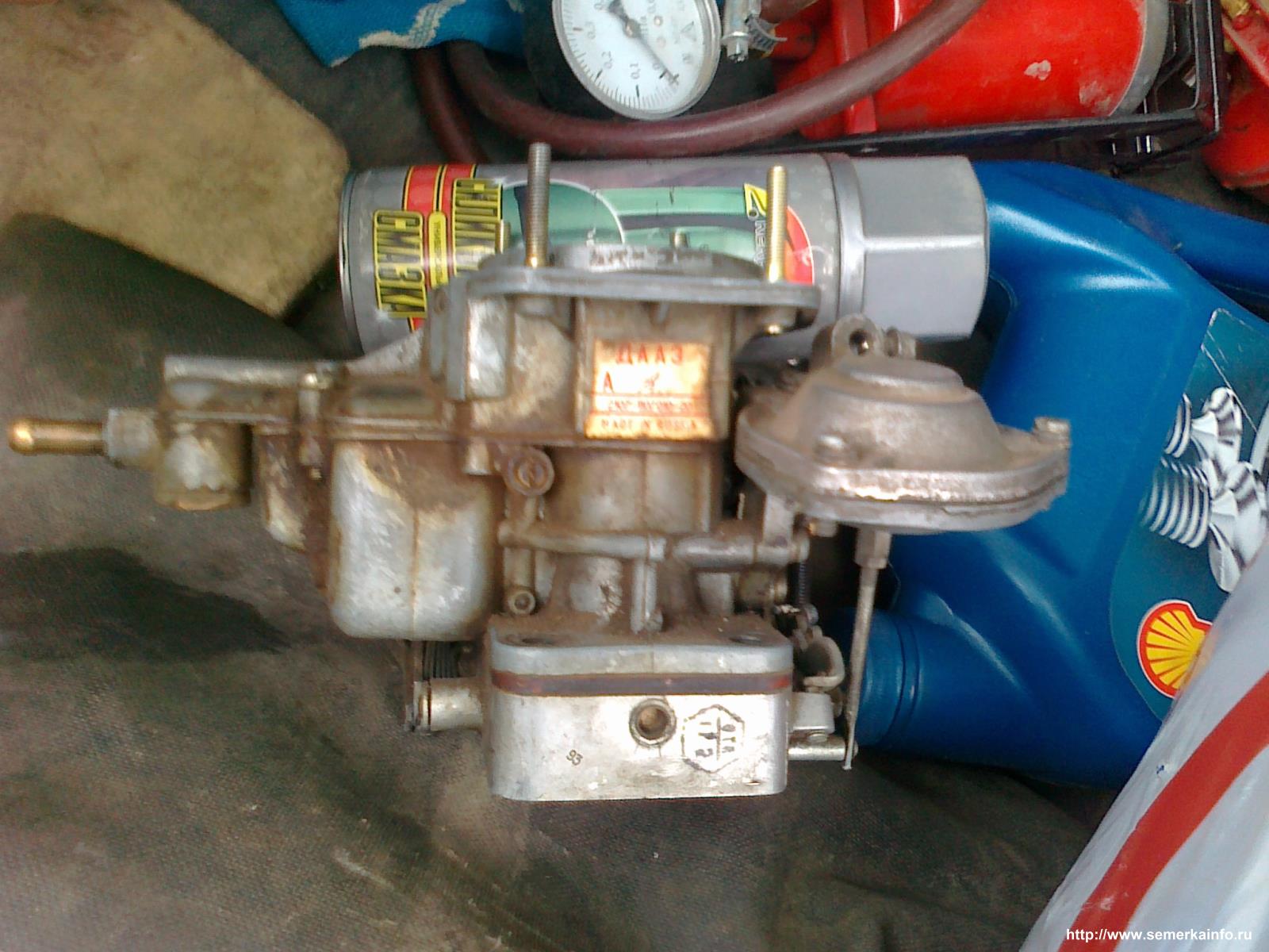

Имеется вот такой карб. Подскажите это ОЗОН или Солекс??? И в чем разница???
Сообщения: 19993
Благодарил (а): 857 раз
Re: Настройка карбюратора...
Непрочитанное сообщение Medved@790 » Сб апр 07, 2012 16:49:45
озон ессно, разница? да хотя бы в приводе второй камеры, наличие ЭМР, количестве половинок в конце концов
