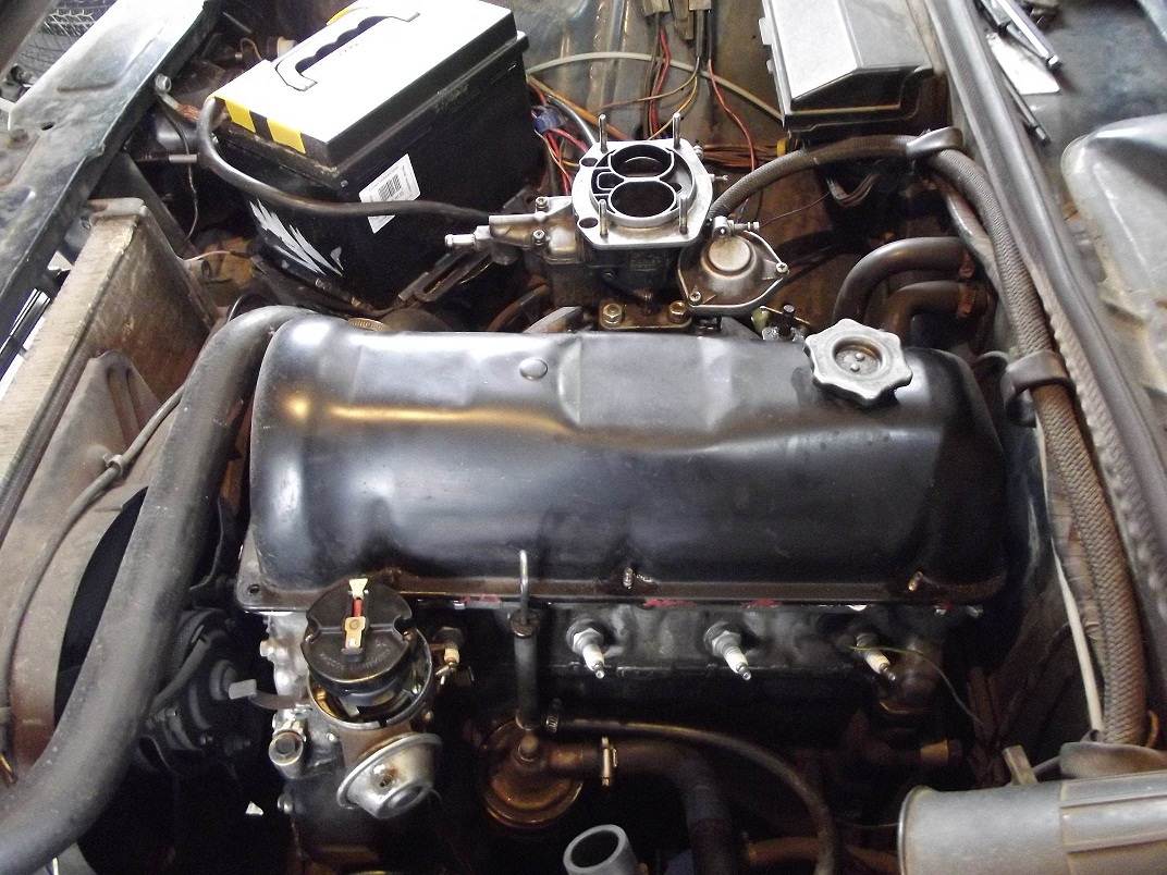

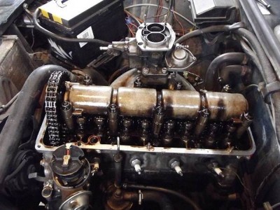

Снимаем крышку клапанов

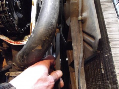

Снимаем ремень

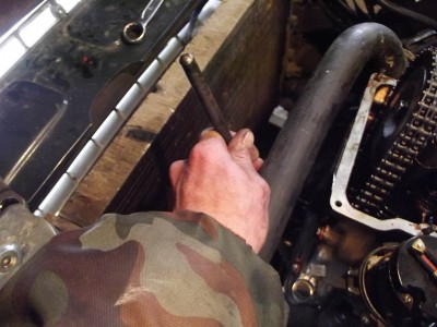

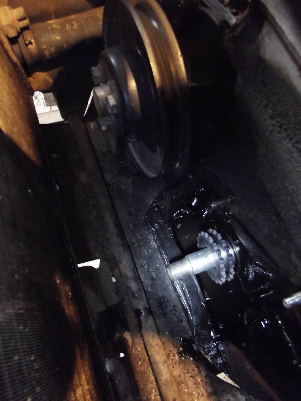

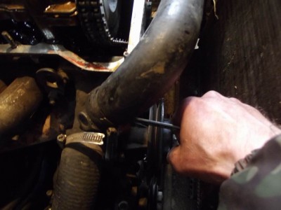

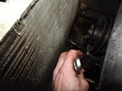

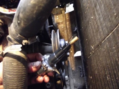

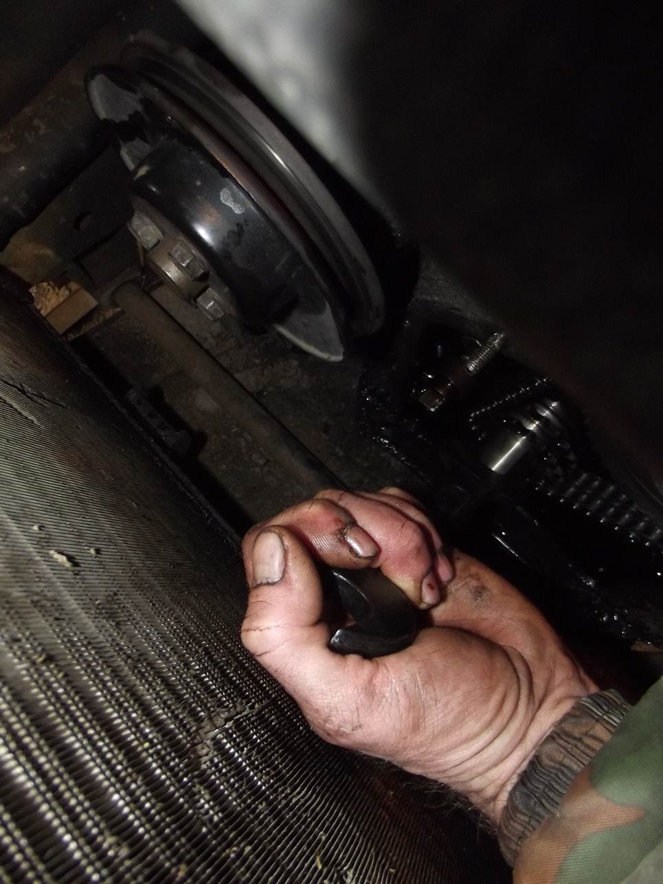

После снятия карлсона откручиваем не хитрым приспособлением гайку шкива.
После чего магазинный ключ сворачивается в узел.

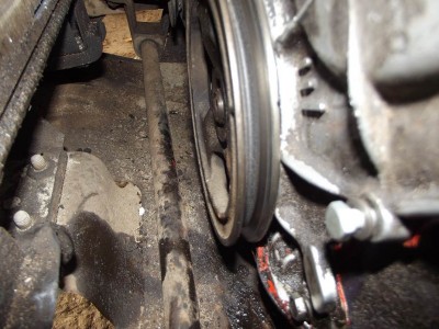

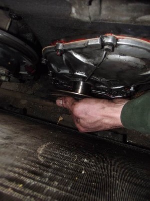

снимаем шкив и крышку

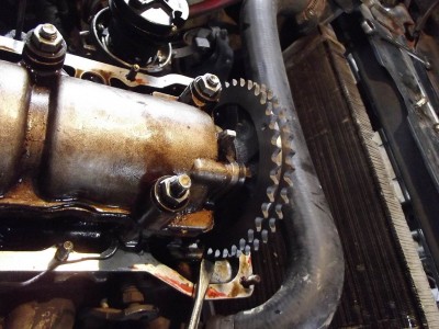

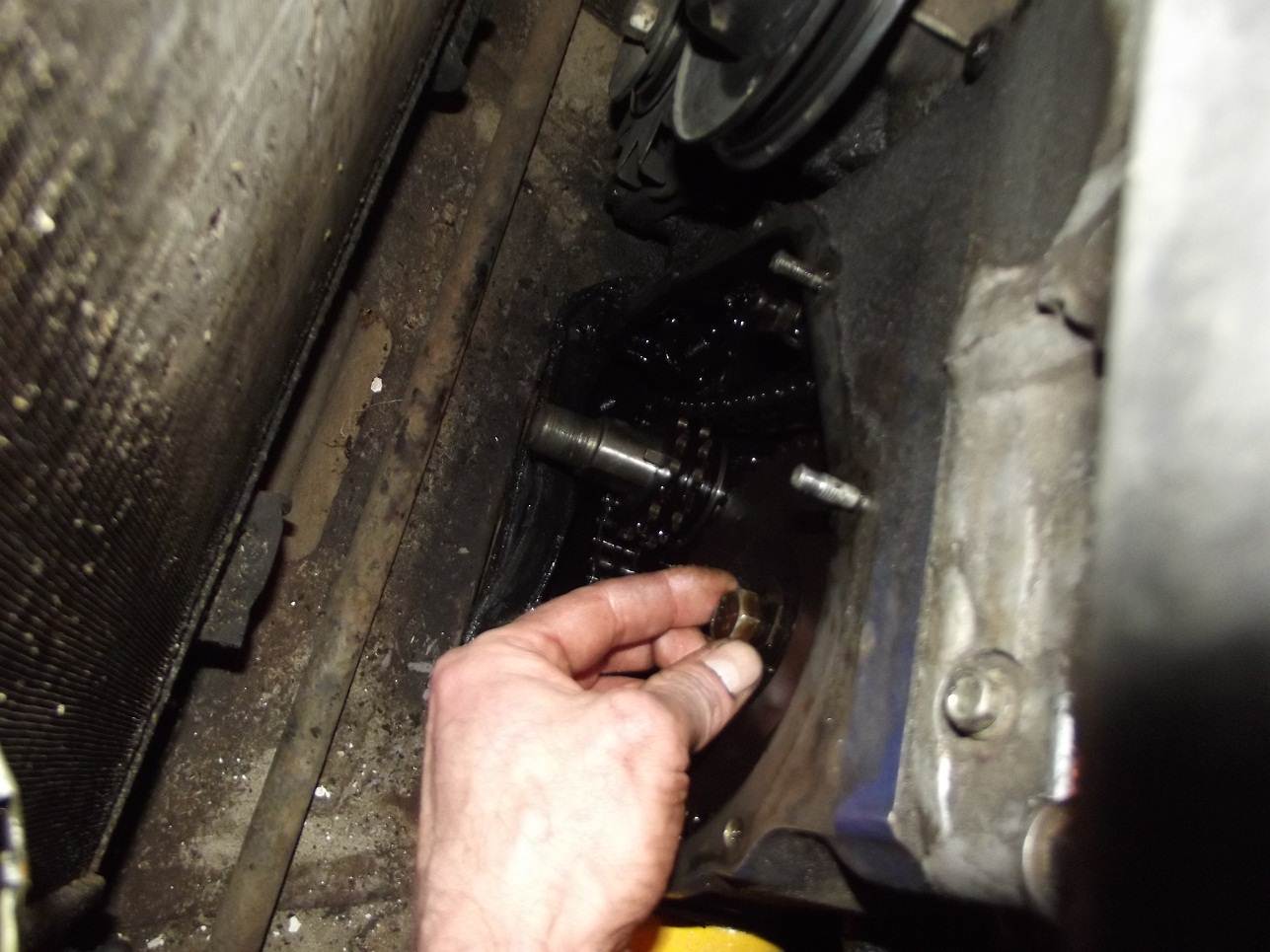

Не ослабляя цепь откручиваем болты шестерён
Совместив все метки снимаем натяжитель.

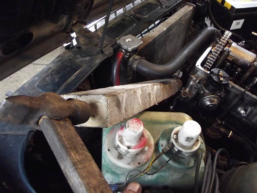

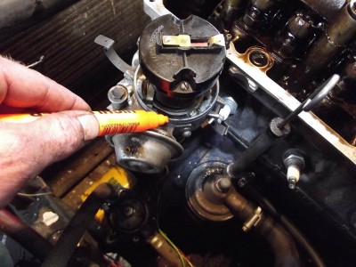

Чтоб не сбить зажигание ставим метку на трамблёре.

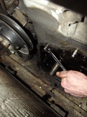

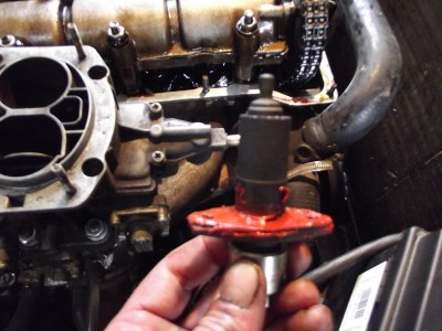

Ключом на 11 откручиваем ограничитель

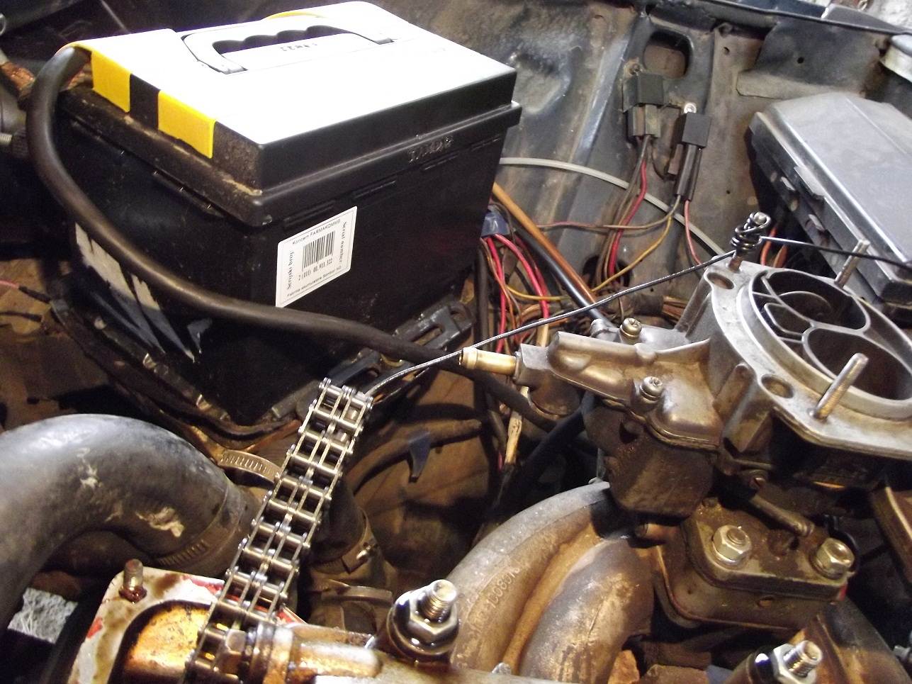

Откручиваем и снимаем башмак. Затем успокоитель , снимаем звезду р/вала , цепь падает вниз , снимаем цепь и звёзды.
Теперь очень понадобится такой фонарь.

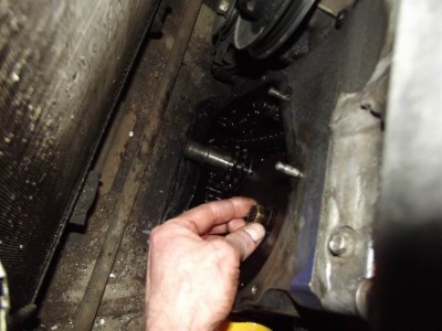

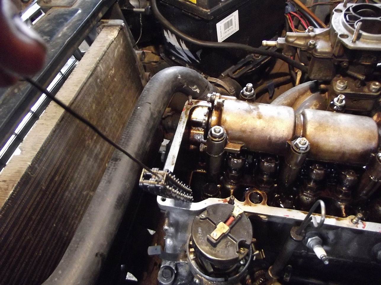

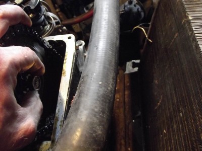

Устанавливаем новую малую звезду. Одеваем на неё цепь , привязав к ней предварительно проволоку.
Одев цепь на звезду поросёнка , наживляем её , следя при этом за меткой на трамблёре. После этого ставим башмак и успокоитель.
Потом примеряем новую звезду р/вала , если метка чуток не сойдётся - проворачиваем за звезду отвёрткой.
Вот так...
Наживляем болты обеих больших звёзд , но не затягиваем. Ставим на место новый натяжитель , после установки - откручиваем цанговый колпачёк

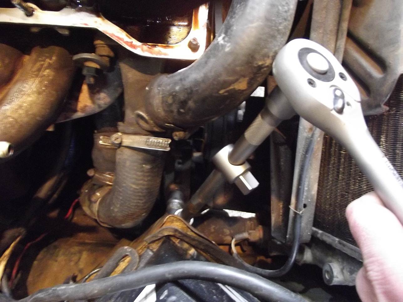

Теперь затягиваем все болты на больших звёздах , и проворачиваем ключом на 22 за к/вал , подгоняя при этом стопорные шайбы туда , где будет удобно их загнуть...
Загибаем стопорные шайбы , и проворачиваем к/вал ещё на 2-3 оборота , при этом ищем самое натянутое состояние цепи , и затягиваем цанговый колпачёк натяжителя.

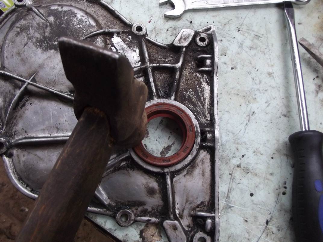

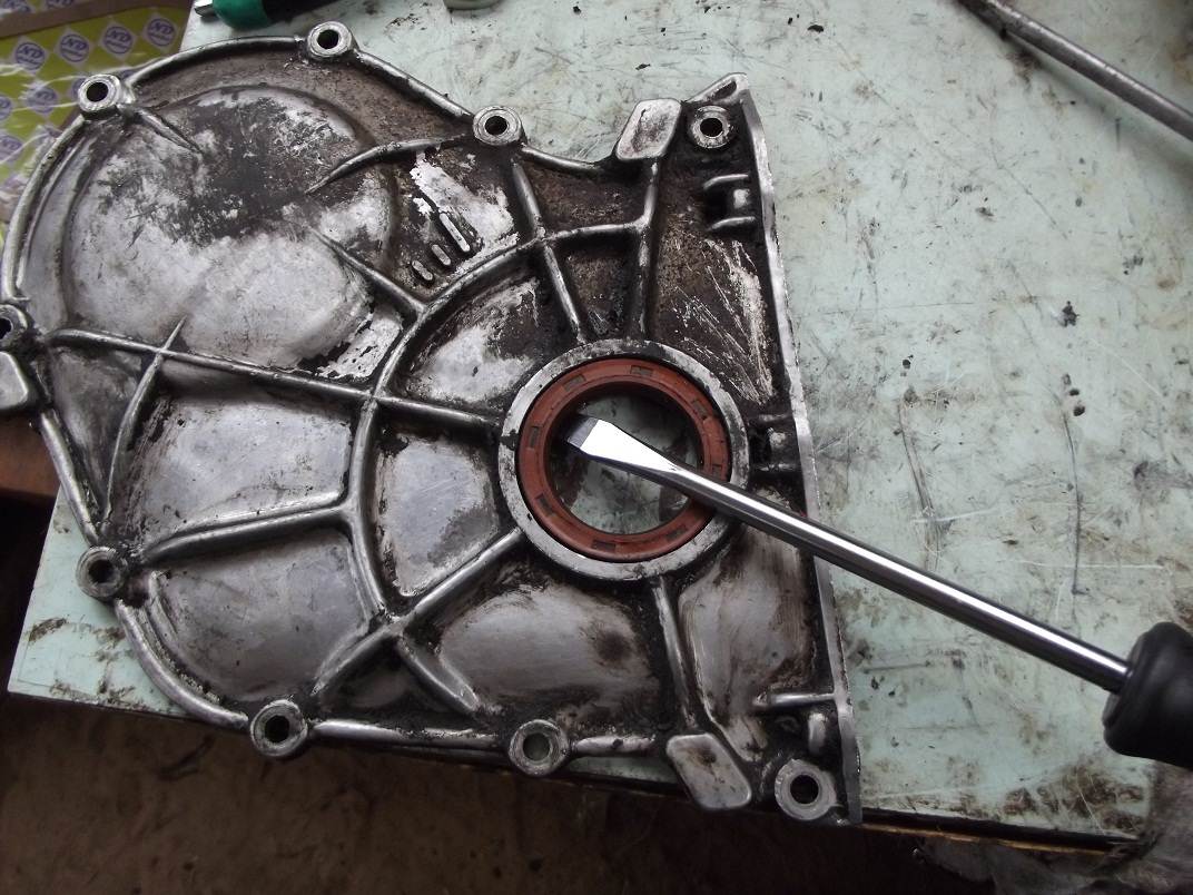

Меняем сальник.
В качестве оправки , чтоб забить новый сальник на место я использовал старый сальник

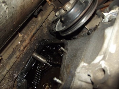

Чё там стрёмного-то? Выкрутил свечи , чтоб двиг легче кутить ... Открутил колпачёк с натяжителя провернул двиг ключём на 38 на 1.5 - 2 оборота до того места , где туже всего будет крутить. Затянул колпачёк... :cigar: Всё!!! Цепь натянута.
А эти 2 болта под ключ на 10 на 7-мой фотке снизу на предыдущей странице. Спереди двига. Там ещё у меня они красным герметиком намазаны. У трамблёра.
