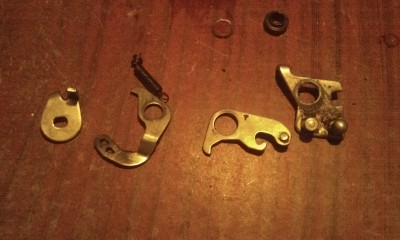

Непрочитанное сообщение IrBiS » Пт мар 02, 2012 19:17:40
всем привет. разбирал привод заслонок своего карба на днях, возникли вопросы. все ли детали у меня родные и почему так мало ограничитель отклоняется?? может кто сказать??
такой у меня на карбе привод дз-1 и дз-2
положение закрытых дз
положение всех рычагов при полностью открытой дз-1
начинаю разборку привода
рычаг ограничения открытия дз-2
вот все эти рычаги.

Непрочитанное сообщение IrBiS » Сб мар 03, 2012 11:59:40
серго обрати внимание что у меня не такой привод дз, там рычаги другие не как у тебя на фотках. на 3 фотке показано на сколько отклоняется рычаг ограничения открытия дз-2 при полностью открытой дз-1. я сам в непонятках почему так.
