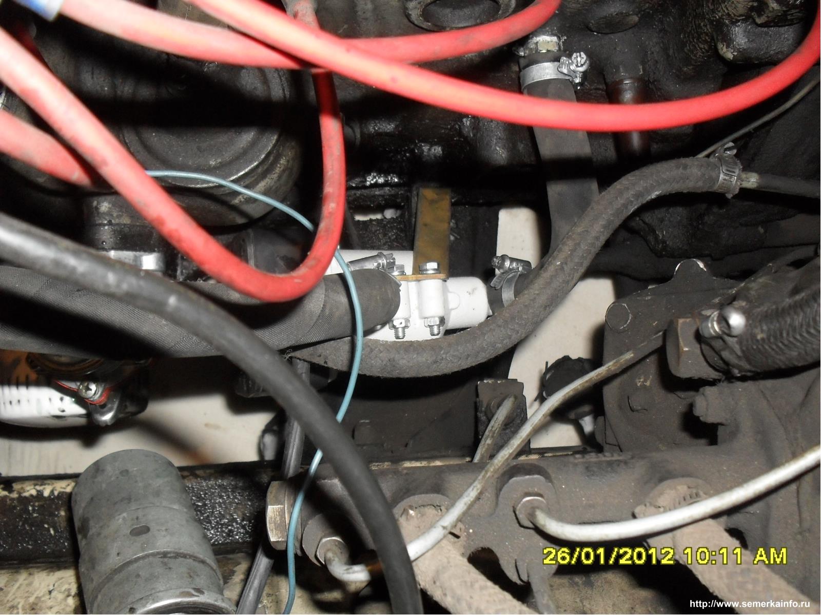

подогрев тосола старт-м
Непрочитанное сообщение lexa_maza » Вс фев 05, 2012 12:32:40
Установил подогреватель тосола, старт-м.
После 2-ух дней удачной экспулатации, при включении подогревателя в розетку, через какое-то время его работы, слышно как булькает тосол...и он отключается, потом заново такая-же история...
Что делать...такое ощущуние что тосол не поднимается с него вверх по патрубку, а кое-какое количество закипает в нём и он выключается...

Re: подогрев тосола старт-м
Непрочитанное сообщение серго » Вс фев 05, 2012 12:37:27
я думаю не правльное подключение.
У тебя вроде от сливной пробки блока к печке?
я видел от сливной пробки в патрубок радиатора верхний подключают.
по закону физики циркуляция должна быть (т.к. нет моторчика)

lexa_maza писал(а):слышно как булькает тосол...и он отключается, потом заново такая-же история...
Нормальное явление (при условии,что котел установлен согласно инструкции),дырка в штуцере блока маленькая,не успевает прокачать,недавно в этой теме обсуждалось.
Кстати,объединено
ну первые же 2-3 дня было всё норм....
а может эту дырку самому как-нить увеличить?
Re: Предпусковой подогрев двигателя
Непрочитанное сообщение рустем » Вс фев 05, 2012 15:00:47
lexa_maza писал(а):а может эту дырку самому как-нить увеличить?
Если есть возможность увеличить пропускное отверстие в штуцере,то попробовать рассверлить можно.Но аккуратно,не запороть штуцер.
