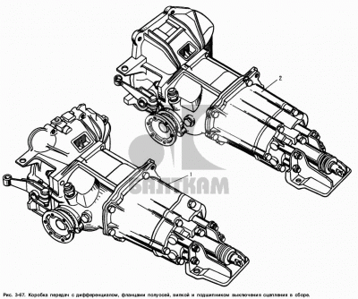

Вот смотри коробки разные
http://www.autoprospect.ru/azlk/2141-mo ... edach.html
1. 2141-1700009
2. 21412-1700009
http://baltkam.ru/auto-parts-azlk/moskv ... P53;118;53
так что наверно только замена силового агрегата в сборе :cigar:

Непрочитанное сообщение serg214121032107 » Вт окт 04, 2011 18:38:09
фигасе. вот ведь как бывает. ездил лет 5 на нём и даже не задумывался, что КПП у них разные :slap:

Re: Двигатель от "пятёрки" в Москвич.
Непрочитанное сообщение Shvarzneger » Вт окт 04, 2011 18:42:56
Ну вот хоть что-то по теме написал умный человек.
Значит тут два варианта. Либо менять ещё и КПП. Либо как-то всё это дело совмещать. Мне почему-то кажется, что первый вариант.
