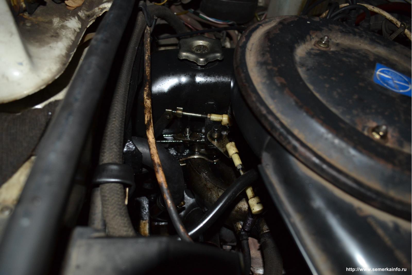

Сильная течь масла.
Непрочитанное сообщение codemorgan » Вс окт 07, 2012 15:46:31
Добрый день.
2107, карбюратор 2000г. троешный блок.
Вообщем появилась проблема.
Начало очень сильно течь масло, как мне кажется из под клапанной крышке со стороны карбюратора. Почему кажется? - потому что маслом забрызган карбюратор и часть клапанной крышки над шпильками. Брызги масла были даже заметны на капоте. Моторный отсек, перегородка в салон также забрызгано. Все это дело естественно попадало на коллектор, штаны, греется и из под капота виден белый пар.
Первым пришло в голову, подтянул крышку клапанную = не помогло. Дальше поменял прокладку подклапанной крышки, затянул. Поменял крышку горловины, через которую заливается масло в двигатель. Течь стала меньше, но в целом ситуация не изменилась.
Дальше, побродив в интернете, решил проверить что с выводом картерных газов... и тут был приятно удивлен тем, что большой вывод из сапуна забит на изгибе трубки. Туда выдавило сетку из сапуна насколько я понял. Вытянув все это дело. Я решил что справился с проблемой и довольный поехал.. машина стала лучше ехать... я уж подумал все.. Сегодня повытирал все масло набрызганное, проехал километров 7 - открыл капот - снова сочится масло.
Вот зашел спросить совета умных людей. Пытаюсь устранять проблемы самостоятельно. Уж даже интересно стало что происходит.
Спасибо.

Re: Сильная течь масла.
Непрочитанное сообщение Randall » Вс окт 07, 2012 15:57:46
codemorgan писал(а):проехал километров 7 - открыл капот - снова сочится масло
И опять непонятно, где источник? :hmmm: А давай-ка фото в студию, а? ;)
Непрочитанное сообщение codemorgan » Вс окт 07, 2012 16:08:02
да область понятна. из под клапанной крышки в районе, где стоит карбюратор. Но дело в том что оно не просто сочиться и течет вних, так как забрызган карбюратор. Фото....эм нужно сходить сделать, машина сейчас на стоянке стоит.
Вопрос такой. А может ли это быть из за старого отработаного уже свое масла?... МОжет быть нужно менять масло. К сожалению не известно когда его последний раз меняли. Года два как мне кажется на меняли, из них год ежедневной эксплуатации.
Непрочитанное сообщение рустем » Вс окт 07, 2012 17:12:53
Я обычно клиентов с непонятно откуда течью на мойку движка отправляю,а потом ищу по сухому и чистому.

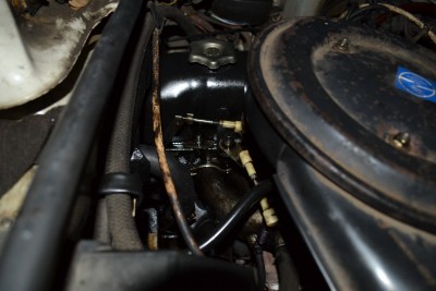

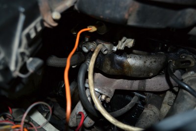

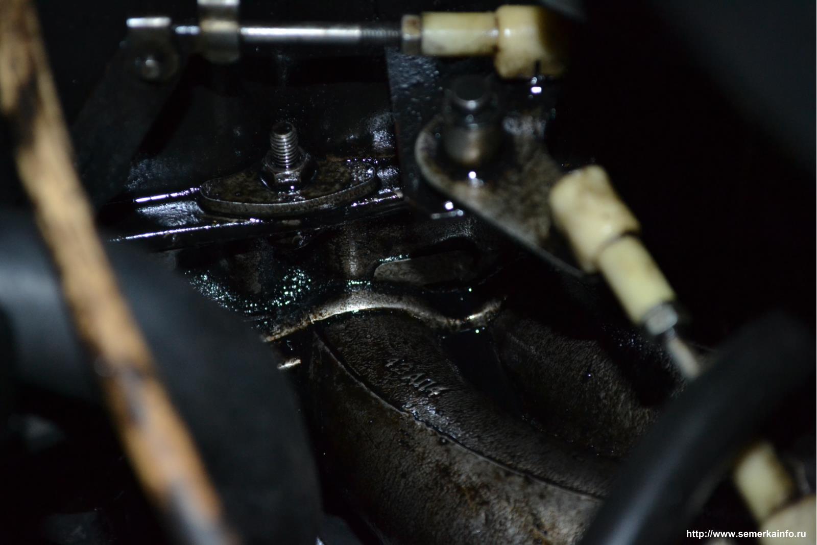

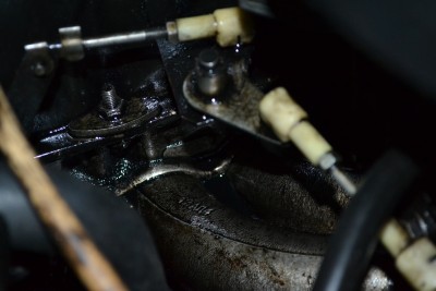

Непрочитанное сообщение codemorgan » Пн окт 08, 2012 18:36:58
Вот открыл, пофоткал чуть чуть.
Кстати еще на мой взгляд стало черезчур греться. На датчике в начале зеленой зоны.. но борода аж горячая и ногами чувствую что температура высокая.
Непрочитанное сообщение Сусанин » Пн окт 08, 2012 18:44:21
ну тут требуется одно, снять клапанную крышку, взять ее, принетсти на верстак, бордюр или еще что то трердое и плоское, и выправить таки привалочную плоскость, далее пойти в магаз и кпить новую прокладку, желательно пробковую, деле по схеме затяжки клапанной крышки затянуть ее без лишнего усилия
промыть систему вентиляции картера
Сообщения: 12459
Поблагодарили: 958 раз
Непрочитанное сообщение Randall » Вт окт 09, 2012 20:20:48
Сусанин писал(а):промыть систему вентиляции картера
я б с этого и начал :yes:
