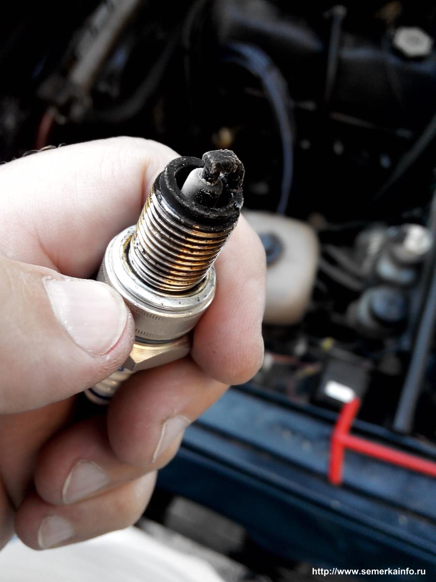

Непрочитанное сообщение Milk » Ср июл 22, 2015 7:13:00
Приветствую. Гляньте пожалуйста на мои свечи. Это со 2 и с 4 цилиндра. На счёт наполовину чёрных свечей, примерно понятно. Я сейчас переставил местами посмотрим. А вот что за нагар у меня на боковом электроде,сверху. Он как известковый,твёрдый. Что это? Свечи новые, прошли 2000 км, по трассе. КСЗ. И вообще ,центральный электрод не светловатый?
Поблагодарили: 1275 раз
Re: Почему свечи черные наполовину?
Непрочитанное сообщение zombie177rus » Ср июл 22, 2015 8:06:00
На боковом электроде следы масла от плохого сальника впускного клапана. С этой же стороны и неочищение изолятора свечи.

Непрочитанное сообщение Milk » Ср июл 22, 2015 13:59:30
zombie177rus писал(а):На боковом электроде следы масла от плохого сальника впускного клапана. С этой же стороны и неочищение изолятора свечи.
Спасибо.Т.е . вот эти самые отложения на боковом электроде,есть следствия пропуска масла. А почему они такие твёрдые (отложения)? Я все время думал,что обычно от масла выглядят влажные а тут сухой налёт.
