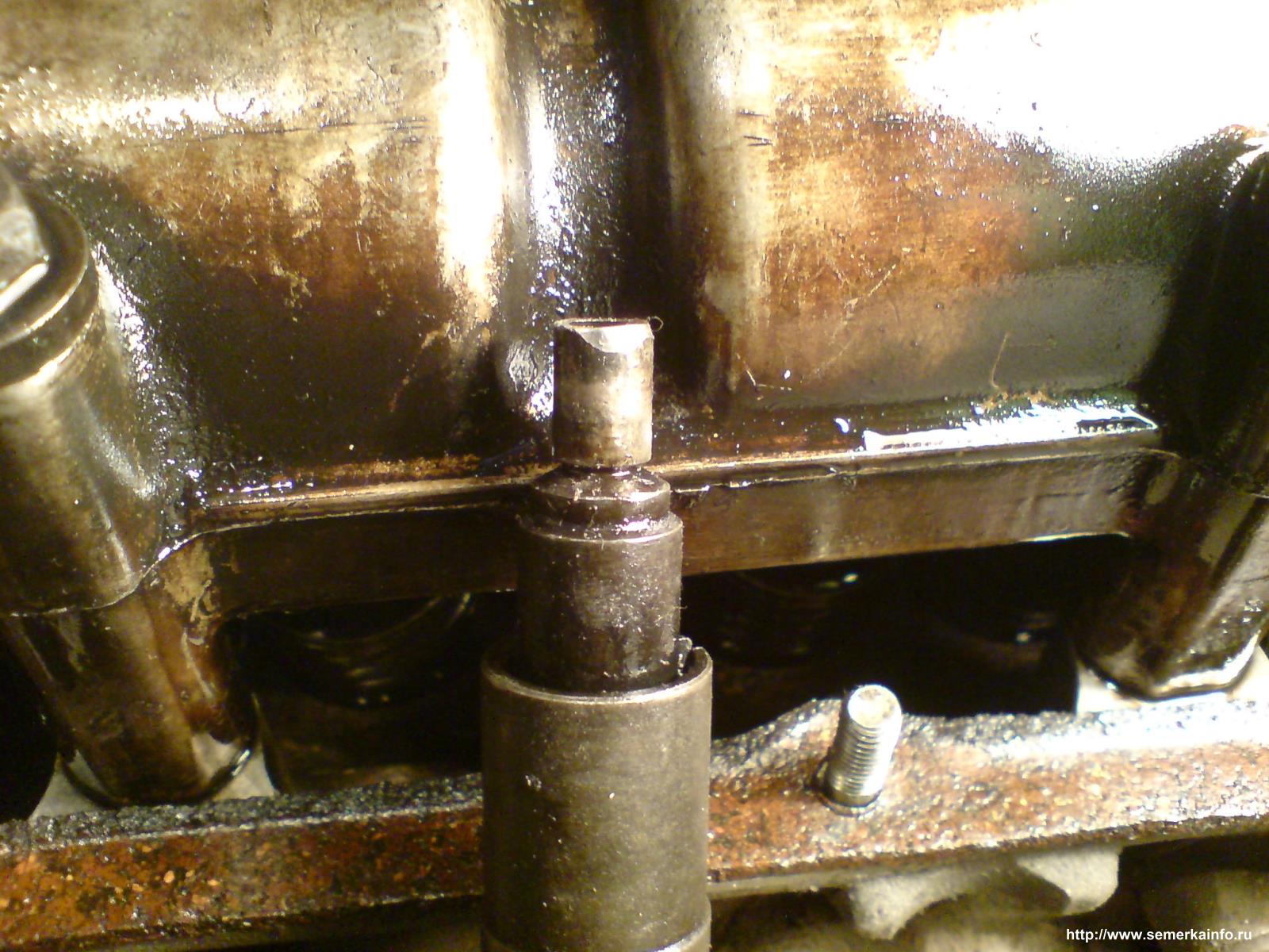

сегодня прикупил АНЦ "пилот". снял старый натяжитель, поставил этот, разрядил, движок прокрутил, цепь не натянута, натяжитель вышел на максимум как я понял. посмотрел старый натяжитель - на нем какая то хрень типа трубочки одета как мне показалось :hmmm:
это получаеться цепь под замену?
Re: Автоматический натяжитель цепи грм 'ПИЛОТ'
Непрочитанное сообщение рустем » Вс мар 06, 2011 10:51:32
GoBLIN писал(а):хрень типа трубочки одета как мне показалось
Втулка от резиновой проставки корпуса воздушного фильтра.Ставиться при вытяжке цепи для того,чтобы хоть как-то цепь натягивалась.Цепь под замену.Звездочки тоже желательно заменить

та же проблема, что и у GoBLIN, поставил АНЦ - громыхает как трактор
вытащил, сравнил с классическим: разница в длине полностью вытянутого АНЦ и полностью вытянутого классического 3(!!!) сантиметра, это всё совсем плохо?

Atiptaxx писал(а):вытащил, сравнил с классическим: разница в длине полностью вытянутого АНЦ и полностью вытянутого классического 3(!!!) сантиметра, это всё совсем плохо?
ни чего не понял чток какого длинее?? штатного классического?? у него проставка одета??? спрашиваю потому что валяется у меня один пилотовский натяжитель у которого шток выходил только наполовину усилия пружинки не хватало выдавить шток и натянуть цепь, а если надет удлинитель на штатный классический то цепь башмаки под замену однозначно...

классический длиннее, и проставка вроде есть, значит менять :sad:
хм, так не хочется внутрь лезть, тем более движок работает нормально
Непрочитанное сообщение олежек » Вт май 17, 2011 7:48:40
Atiptaxx писал(а):хм, так не хочется внутрь лезть, тем более движок работает нормально
не надо до беды доводить, проставка ни к чему хорошему не приведет...

я тоже так думал, но после замены цепи машина просто ожила
Непрочитанное сообщение олежек » Вт май 17, 2011 8:04:04
GoBLIN писал(а):только вот у меня дело было не в натяжителе а в растянутой цепочке
так у него похоже тоже самое судя по
Atiptaxx писал(а):и проставка вроде есть
тобиш штатной длинны штаного же натяжителя не хватало для натяжения цепи...
