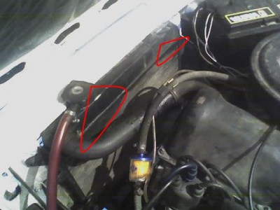

Подскажите пожалуйста, последние пару дней на радиаторе появились подтеки, на картинке отметил красным (уж извините за качество, под рукой был только телефон с плохой камерой). Так вот после поездок по городу/трассе в гараже заметил что, на патрубке от радиатора, головке двигателя и всё, что находится дальше по траектории имеются брызги, на фото видно, но плохо. Хотел узнать, проблема кроется в пробке? т.е. не работает клапан который должен выпускать пар наружу и тосол частично выходит через слабые места на радиаторе и частично из под пробки, или это уже постепенно приходит пушистый зверек к радиатору?

Осмотри пробку,может неплотно прилегает(резинка задубела,вмятинка может есть).
А вот правый верхний угол-тут возможно сифонит радиатор.Для более точного диагноза и последующего ремонта,радиатор придется снимать и к меднику его отнести,он его под давлением в воде проверит.

снова обращаюсь за советом со своим радиатором, крышку осмотрел, резинка не дубовая, видимых деформаций нет. На выходных (в субботу и воскресенье) машинка стояла и за время простоя появились новые так сказать "мокрые пятна" во всех углах, в верхнем левом и правом они только усилились. В расширительном бачке уровень жидкости на глаз не понизился (а глаз - это не точный предмет измерения), в радиаторе тосола по горлышко, но радиатор все сильнее и сильнее становится влажным. Факт того что где-то подтекает патрубок, а "вентилятором" это разбрызгивается на радиатор исключен, т.к. машина стоит а "влажности" всё больше. Я так понимаю, что выходом будет замена радиатора, и если да, то какой лучше ставить: алюминиевый (новый 185 грн (685 руб.)) или б/у медный (250 грн (925 руб)). Вариант покупки нового медного отпадает, т.к. не располагаю средствами (новый 520 грн (1925 руб))

Непрочитанное сообщение рустем » Пн апр 04, 2011 19:22:45
Люминевый от ДААЗ возми.Лузар не бери.

Непрочитанное сообщение гость » Пн апр 04, 2011 19:27:33
рустем писал(а):metallict422
Настоятельно рекомендую прислушаться.

Re: Система охлаждения. Общие проблемы.
Непрочитанное сообщение metallict422 » Пн апр 04, 2011 19:47:48
благодарю за советы, а то на рынке по любому Лузар втюхнули бы, у нас почему-то любят продавцы этот бренд :yes:
