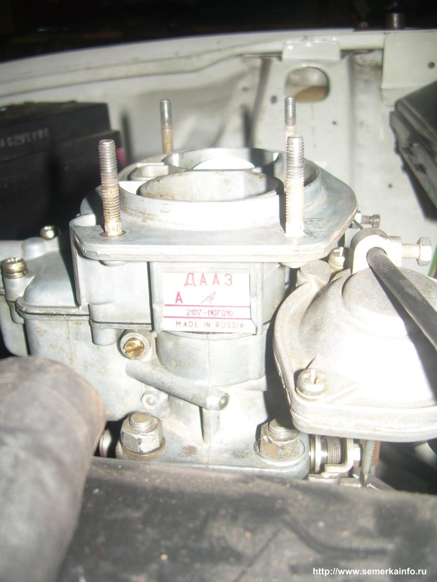

Непрочитанное сообщение Nikol@ » Ср фев 02, 2011 16:55:09
Сфоткал свой карб, посмотрите у меня карб ДААЗ, а еще у него есть какойнить тип, некоторые пишут тип ОЗОН и.т.п., а что у меня?
Re: Карбюратор это просто.
Непрочитанное сообщение рустем » Ср фев 02, 2011 17:00:48
Nikol@
карб у тебя ОЗОН производства ДААЗ,тип карба мелкими цифрами написан
Непрочитанное сообщение JET » Ср фев 02, 2011 17:01:30
Nikol@ писал(а):а что у меня?
ДААЗ выпускает 2 типа карбов - ОЗОН и Solex.
У тебя ОЗОН 2107-1107010 с микропереключателем и экономайзером.:yes:
