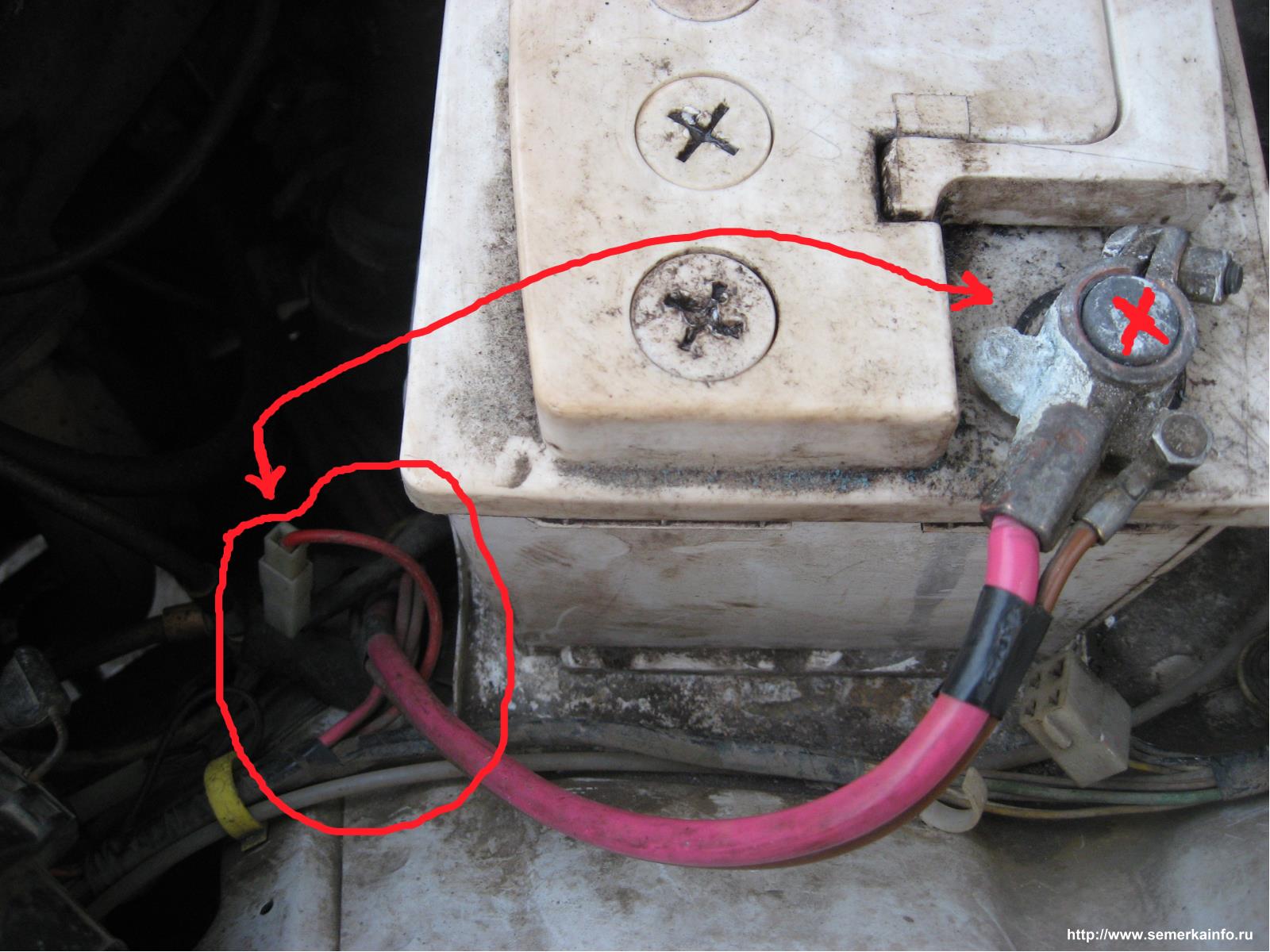

В общем друзья такая проблема! Как купил машину стартер был немного не рабочий, случалось такое что с ключа не заводилась машина и приходилось на прямую подкуривать! После подкуривания на прямую стартер начинал всегда работать!
Вчера сел в машину завел нормально... разогреваю... торопился очень и не разогрел как следует поехал... машина заглохла, ну на холодную это часто бывает, кручу ключ, а стартер не работает, полез как обычно делать на прямую, завел, поработала!
Заглушил чтоб проверить заведется ли с ключа :pinch:
В общем теперь со стартера совсем не заводится только на прямую(((( что делать подскажите :hez:

ну один конец провода на + а другой на какой то провод. щас сфоткаю покажу :shifty:

Непрочитанное сообщение Соля » Пт дек 17, 2010 10:58:58
вотЪ
Re: Стартер не работает!
Непрочитанное сообщение рустем » Пт дек 17, 2010 11:06:34
Соля
с замка зажигания + на запуск не приходит

вот этот проводок со штеккером в кружочке он идет к втягивающему реле,когда поворачиваешь ключ в замке зажигания на запуск двигателя,по этому проводу подается питание на втягивающее реле,так вот в твоем случае напряжение с замка зажигания не приходит на втягивающее реле.Скорее всего причина в замке,но может быть и плохой контакт в проводке

тоесть надо проверять от верхней части этого штекера до замка зажигания где что пропадает?
Непрочитанное сообщение рустем » Пт дек 17, 2010 11:32:02
Соля
да,проверить всю цепь,от штекера до замка и сам замок
