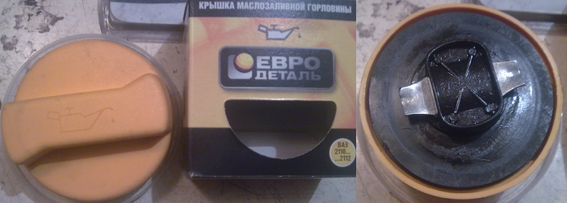

Белая эмульсия на крышке маслозаливной горловины
Непрочитанное сообщение Joejack » Вт дек 21, 2010 20:52:41
Добры вечер.
И так:
Пробег 140 000
БСЗ недавно настроенная и поставленная
Настроенный Карб
Свечи сухие, кирпичноидеального цвета :cool:
Тосол уходит на 0,5 см за 500км (подтекает слегка со стороны моторного отсека на стыке резиновых трубок к кранику)
В бачке только тосол, никаких масленых пятен
На щупе только масло.
Открутил маслозаливную крышку, а она в неком серо-белом густом налете :crazy:
Заглянул под клапанную крышку, там только масло :whistlin:
Обороты ровные, не троит, скорость набирает уверенно.
За бортом -14.
Конденсат ли это? Или же все таки тосол пошел гулять, куда не следует?
Благодарил (а): 299 раз
Поблагодарили: 624 раза
Re: Пробка клапанной крышки в неком эякулянте=)
Непрочитанное сообщение D.I.M.A.R. » Вт дек 21, 2010 20:56:44
все нормально не парься.
у меня тоже самое, с двиглом все в порядке, это проходит после длительной поездки.
в горячих картерных газах содержатся пары воды, вот они и конденсируются у холодной крышки во время прогрева движка, а через часик другой работы движка должно пропасть.
Последний раз редактировалось D.I.M.A.R. Вт дек 21, 2010 20:58:47, всего редактировалось 1 раз.
Непрочитанное сообщение D.I.M.A.R. » Сб янв 01, 2011 23:59:51
если так напрягает эмульсия можно поменять крышку на полностью пластиковую от 2110, 12, 70.
Пластиковая быстрее прогревается в отличии от металлической и на ней просто не происходит процесса конденсации.
У меня даже следов эмульсии не осталось.
так же немаловажно чтоб сапун был чист и герметичная система вентиляции картера, термопереключатель на зиму и в кастрюле тоже сухо :thum1:
