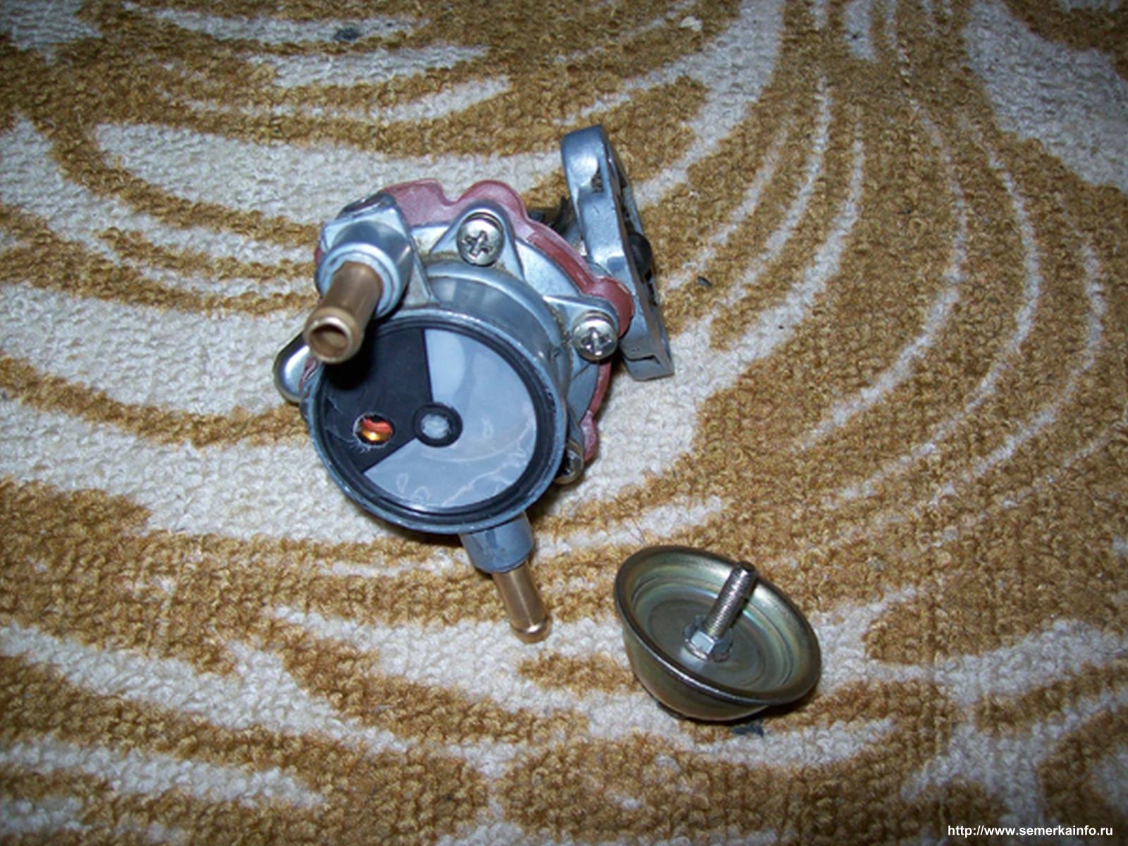

Кстати у меня есть фото девайса- который избавит от паровоздушных пробок у даазовского насоса. Извеняюсь за :offtopic:

сейчас поищу, там под купол типа шайбы идёт

Оть

Я слышал что такая болезнь в основном у ПЕКАРа, а ДААЗ не страдает.

Непрочитанное сообщение ВинтореZ » Пт апр 09, 2010 18:22:48
Denya2106
Наоборот, пекар лишён купола и не страдает пробками

ВинтореZ писал(а):Оть
юморист LOL это впуск там в принципе не может быть воздушной пробки.
ВинтореZ писал(а):Наоборот, пекар лишён купола и не страдает пробками
какраз наоборот. это только в рекламе пекаара говорится что он лишен пробок. реально дааз исправный намного лучше с ними справляется.
