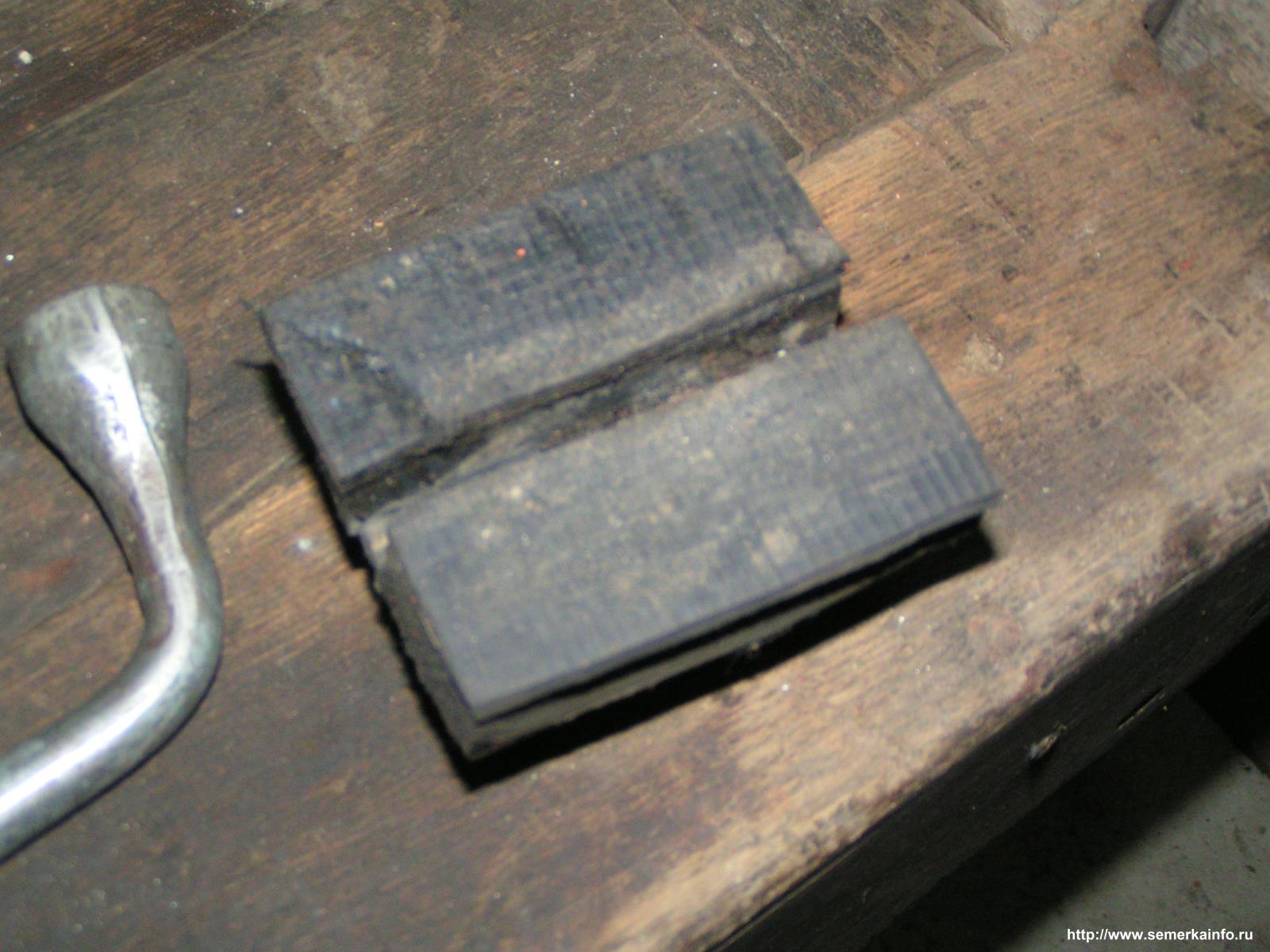

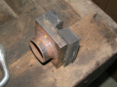

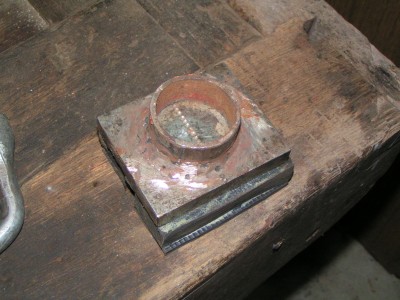

Выложу свою приблуду, которая уменьшает давление на порог при подъеме, не повреждает покрытие и не дает домкрату соскользнуть.
Все видно на фото, массивная стальная пластина, снизу наварена коротенькая труба, сверху наклеено два слоя резины - плотная снизу, пористая сверху. Уже год такую юзаю. Нареканий нет.

Да круто :clap2:
Только у меня сварки нет, та и варить особо не умею, ниразу не приходилось пользоваться. Идея класная. :thumbsup:
Мне приходится подпирать в штатное место вот
А чё за резина такая толстая??? на камеру никак не похожа, хотя может с белаза
