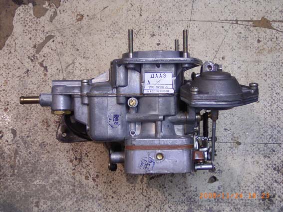

cs73rus писал(а):или еще цифры надо 1107010 сказать?
Их ты увидишь на шильдике/табличке сбоку карба. Вот тебе ссылка на производителя http://www.daaz.ru/product/product21-1.htm . Табличка как на фото...
Сообщения: 47853
Re: Карбюратор на Ваз 21053
Непрочитанное сообщение Антон80 » Чт дек 01, 2011 9:43:20
cs73rus писал(а):1107010 сказать
или 1107020, без эпхх. я не ошибся? :i
ходил по ссылке. не ошибся :)
