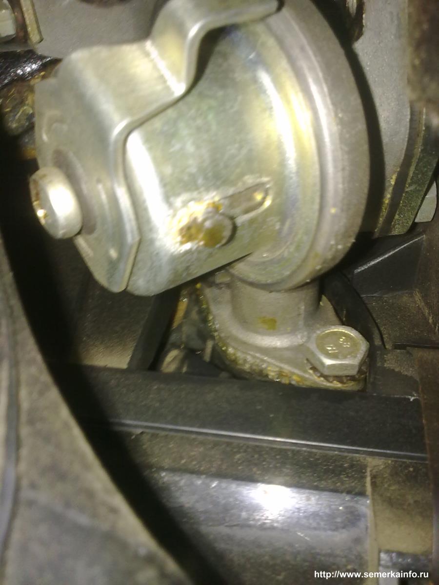

В поиске не нашел.
Мой дед, тесть, соседи - ни кто не знает :no:
Вот и я - совсем стареньким стану - а внукам объяснить не смогу...
Для чего ЭТО на кронштейне???
Причем, под какую машину не залезь - на правом колесе она вперед смотрит, а на левом колесе назад... ...в чем фишка???
Поблагодарили: 1271 раз
Re: Вопросы знатокам - II (про то,чего нет в профильных тема
Непрочитанное сообщение zombie177rus » Чт мар 21, 2013 16:56:34
Так ВСЕГДА было. Не парьтесь, мужики.Смотрим форму нижних рычагов.
Благодарил (а): 278 раз
Поблагодарили: 732 раза
Непрочитанное сообщение VVB » Чт мар 21, 2013 17:00:05
zombie177rus!
давай найдем ответ. неужели самому ни капли не интересно???
Сообщения: 42451
Благодарил (а): 2752 раза
Поблагодарили: 5070 раз
Непрочитанное сообщение Буйный » Чт мар 21, 2013 17:12:12
VVB писал(а):.в чем фишка???
Необъяснимая фишка :hmmm:
Непрочитанное сообщение VVB » Чт мар 21, 2013 17:19:34
zombie177rus, Буйный!
Самый прикол в том, что мой дед однажды мне сказал - "Вот куда она "смотрит" так же и ставь! А другая должна "смотреть" в обратную сторону!"
Я спросил его тогда - зачем - почему???
Его ответ был крут - "Как итальянцы придумали! Так и должно быть!" :D
Сообщения: 42451
Непрочитанное сообщение Буйный » Чт мар 21, 2013 17:26:03
VVB писал(а):Как итальянцы придумали! Так и должно быть!
Для чего-то этот же крючок придумали макаронники..
