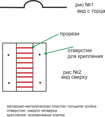

Добрый день!
Сегодня, стою на светофоре в кормане брюк зазвонил мобильник. Чтобы его достать привстал и прижался к спинке сиденья, как вдруг что-то хруснуло и я оказался в лежачем положении (благо стоял на светофоре). До офиса в напряженном состояние доехал, снял сиденье, так и есть сломались гребенки. Запчасти рядом нет и сварки тоже. Решил исправить своими силами. Получилось, спинка держиться и регулируется.
Вот и решил поделиться своим изобретением, может кому пригодиться.
См.рисунок и фото.
muss
Сообщения: 19
Зарегистрирован: Пн июн 07, 2010 15:04:52
Модель авто: VAZ-21053
Re: Спинка сиденья
Непрочитанное сообщение muss » Ср дек 01, 2010 14:29:48
Да, еще забыл сказать!
Планка накладывается сверху штока и крепится заклепками (можно и саморезами, кому как удобно).
Бортики на штоке проваливаются в прорези на планке, таким образом и держится спинка.
