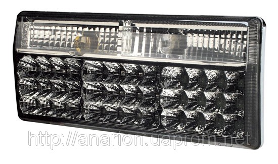

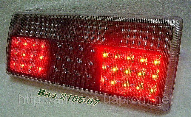

Парни к вам такой вопрос. Я вот для знакомого по его просьбе заказал светодиодные фонари ваз-2107(верх лампочки( указатель поворота и заднего хода) ,низ диоды (стопы, габаритки) . когда подключил он, оказалось что габаритки . как и стопы горят в пол накала(тусклые). Помогите в чем проблема??
Сообщения: 5503
Поблагодарили: 238 раз
Re: Вопросы знатокам.
Непрочитанное сообщение Сусанин » Пт авг 03, 2012 18:31:07
мала напруга :whistlin:
Благодарил (а): 247 раз
Поблагодарили: 633 раза
Непрочитанное сообщение JET » Пт авг 03, 2012 18:35:13
andjey
Дал бы хоть фото фонарей, а то их с пол сотни разных...
На большинстве в блоках стопов и габаритов стоят светодиоды. Работают по принципу: габариты включены - оба блока в пол накала, стопы включены - эти же оба блока в полный накал светят.
Вы чего-то недоподключили...

Непрочитанное сообщение andjey » Сб авг 04, 2012 6:18:07
исправляюсь. вот фото фонарей
Непрочитанное сообщение Gena » Вс авг 05, 2012 9:04:29
andjey
а откуда такая уверенность, что диодные фонари горят в полнакала.Может оно так задумано.На лампе накала можно определить степень яркости невооруженным глазом, а вот светодиод-либо горит,либо не горит и пол накала определить сложно.

Непрочитанное сообщение JET » Вс авг 05, 2012 10:27:46
andjey писал(а):исправляюсь. вот фото фонарей
ЕМНИП, работают они как я выше написАл.
