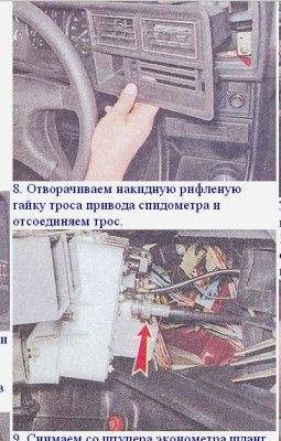

Иван22 писал(а):Может это спидометр?
Отсоедини его гайку, вынь тросик за щитком приборов и тестируй ездой.
