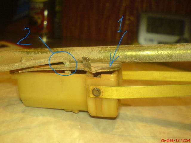

Напомню, что у меня недавно начало колбасить стрелку уровня топлива очень резко туда сюда....
Всем советовавшим заменить поплавковый реостат ставлю большой минус. Проблема разрешилась нахождением места с плохим контактом.... и реостат был тут не причём.
Смотрим фото.
Вытянув поплавок с бака я увидел что нить реостата целая, а между пластиной 1 и пластиковым корпусом образовалась щель. Эта щель послабила пружинку, которая надета на оську с контактами, пружинка не поджимала оську с медной шайбой и не осуществляла хороший контакт в месте 2.
Почему образовалась щель я не знаю.. то ли корпус повело от времени, то ли в месте 3 на торчащий пиптик должна была быть надета какая-то шайбочка, которой не было.... Вобщем я, нагрев саморезик 1 мм диаметром и 4 мм длиной, вкрутил его на горячую в место 3, поджав в это время пластиковый корпус к металлической пластине. Болтик 4 остыл, я отпустил - и щели как не было! Пружинка снова поджимала медную шайбу на оське поплавка. Плюс я ещё капнул на шайбу ортофосфорной кислоты для очищения от окислов всяких...потом полил шайбу водой шоб нейтрализовать кислоту. Поставил на место поплавок и о чудо!!!! Заработало всё! И стрелка не дёргается! Так шо не спешите выкидывать поплавки при таких дёрганиях стрелки как у меня. Фото ниже.

Кстати, так вместо болтика 4 должно шо нибудь быть в этом месте или нет? А то тут просто торчал пластмасовый кончик!!!

Непрочитанное сообщение X-TAZ » Чт мар 01, 2012 9:17:14
беда товарищи.... она опять дёргается.... видно тот болтик отпал.. нада делать шото попрочнее...и пружинку подрастянуть наверное.....
