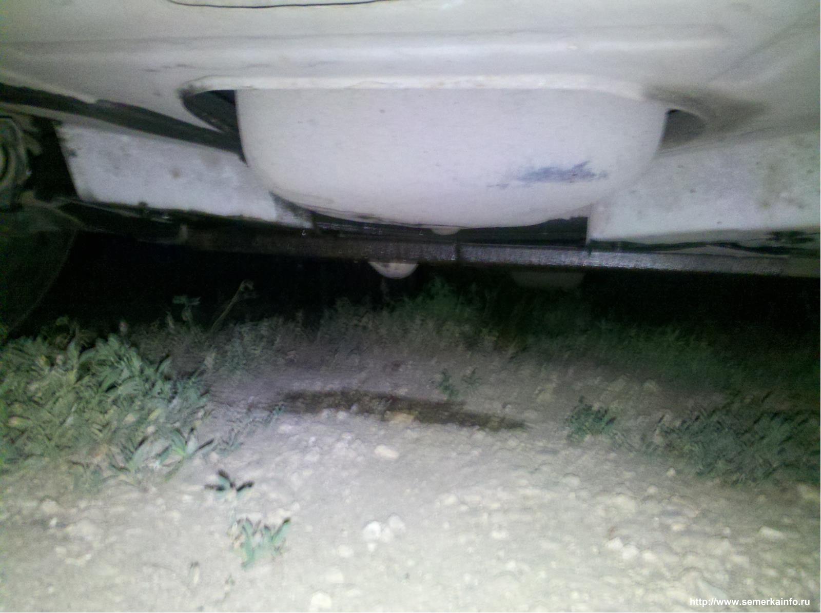

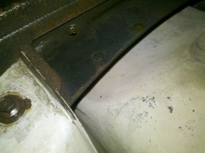

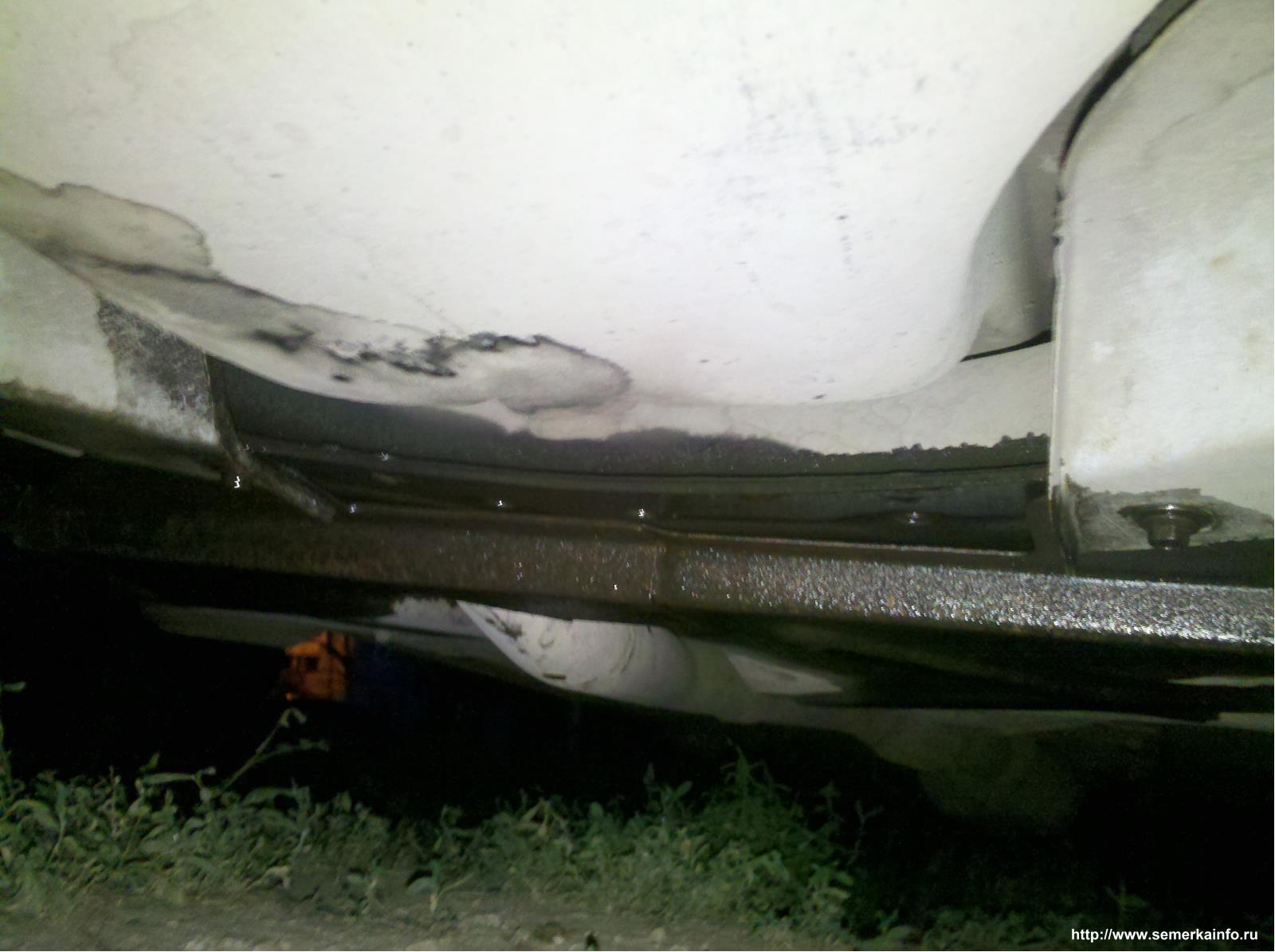

Здравствуйте. На кочке задел днищем, стал сильно теч тосол, буквально за 5 минут вытекает весь.
Вот фото, не подскажите что это может быть ?
Поблагодарили: 1275 раз
Re: Вопросы знатокам.
Непрочитанное сообщение zombie177rus » Чт июл 12, 2012 21:26:32
Дырку ищите,сударь.По фото починить мало можно что.А мы не очень ясновидящие...Так,чуть-чуть.

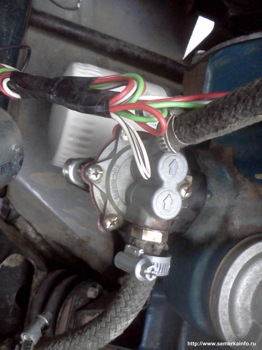

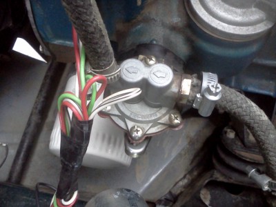

Не знаю, куда воткнуть такой вопрос, поэтому задам здесь.
Сломался сегодня насос вот такой вот (см. фото)
Там на тройнике (обведено красным) гайка и она была залита пластмассой(!). Не могли блин все из металла сделать. Цены бы ему не было. Дак вот из этой пластмассы гайка вылетела. Назад не смог поставить. Стал ковырять, но ничего не получилось.
Ваши предложения?

Непрочитанное сообщение zombie177rus » Вс июл 15, 2012 13:58:45
В магазин...Эпоксидка.К токарю.

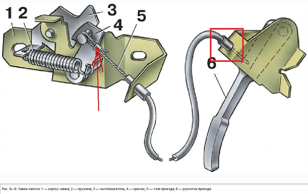

Заранее извиняюсь, если ответ на мой вопрос уже где-то есть.
Итак, обломился пластмассовый наконечник (обведен красным) и я ручкой не могу открыть капот. Пробовал ухватиться плосками за стопорный грузик на конце проволоки - либо не получается, либо рука срывается, а капот так и не открывается.
Помогите, пожалуйста, сегодня очень желательно открыть капот.

Короче упер в кранштейн ручки открывания капота трос, поджал его отверткой, чтобы не соскочил, дернул - капот и открылся. Хорошо что сам трос не оборвало, а то бы хуже пришлось.
Тем не менее, поменял трос со всеми пластмассками. Теперь открывается нормально, тьфу-тьфу-тьфу.
Кстати, насос заклеил эпоксилином. Вроде бы держится :whistlin:
И еще вопрос. Какой бензонасос не перегревается? В магазине мне сказали, что пекар плунжерный :hmmm:
Непрочитанное сообщение zombie177rus » Вт июл 17, 2012 16:41:01
Очень интересно про плунжерный насос Пекар...
Непрочитанное сообщение mvk843 » Вт июл 17, 2012 16:46:43
У меня сейчас такой стоит. Мне кажется, это он и есть :hmmm:
Тогда смысл замены есть какой то? Может этот просто устал уже (стуйка слабенькая бьет, если рычагом ручной подкачки качать при снятом шланге)?

mvk843 писал(а):У меня сейчас такой стоит. Мне кажется, это он и есть
Чёт я тама плунжеров не наблюдаю... :hmmm: Вот мембрану чётко вижу :) И ещё... Я б с удовольствием познакомился с тем конструктором , который изобрёл бы плунжерный БЕНЗОнасос. Плунжер попросту заклинит от бензина. Соляра - да. А бензин - ну никак... :no:
Непрочитанное сообщение mvk843 » Вт июл 17, 2012 17:42:21
Ну не знаю, по описанию это вроде бы он (два смежных цилиндрика сверху, крышка на 6 шурупах).
Просто хочу поставить такой насос, чтобы никаких выкрутасов в пробках в жару не было (если такой есть) :rolleyes:

Непрочитанное сообщение pozitron32 » Вт июл 17, 2012 17:56:33
это обычный двухкамерный мембранный бензонасос, нет там никаких плунжеров. И почитайте на главной странице форума статью Пекар VS ДААЗ - там все правильно написано.

mvk843 писал(а):два смежных цилиндрика сверху,
Дык клапана это... ;) Один туды , другой - сюды... :D

Непрочитанное сообщение mvk843 » Вт июл 17, 2012 19:55:03
В общем почитал я и статью, и тему на форуме. Все, что я понял - это то что с обоими насосами бывает лажа, но с пекаром вроде как чаще в последнее время. Плюс пекар не соответствует заявленным характеристикам и стоит в 3 раза дороже.
Наверно надо ДААЗ ставить :hmmm:
У меня на 5ке он был и проблем не было, хотя и в +35 мне на ней не доводилось ездить, но в сильных пробках бывал и не было никаких проблем :rolleyes:
PS Получается, плунжерный насос - это миф? :hmmm:
