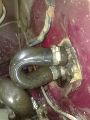

Доброго времени суток классиководы! Думаю я не открою Америку про болезнь краника отопителя, закисать. Тут родилась идея на счет того чтоб соединить патрубки между собой, как Вы думаете, имеет ли право на жизнь такая идея.
P.S. или это тоже не новость?

На чтоб "доехать"y279m писал(а): как Вы думаете, имеет ли право на жизнь такая идея.

До конца лета не пойдет? хотя быБуйный писал(а):На чтоб "доехать".

Пойдетy279m писал(а):До конца лета не пойдет? хотя бы

Да хоть всю зиму, хоть всю жисть.y279m писал(а):До конца лета не пойдет? хотя бы

имхо от закисания краника это не спасет, если не ускорит этот процесс. Если ты перед такой доработкой снимешь краник, прочистишь, просушишь и промажешь его, то да - поможет.y279m писал(а):Думаю я не открою Америку про болезнь краника отопителя, закисать.
А так к тосолу в кранике добавится еще и воздух после отсоединения патрубков - закиснет дай дорогу.
Простой и надежный рецепт от закисания краника - регулярно, в том числе и летом передергивать краник (раз в 1-2 недели).

нее, это я говорил не про улучшения краника, а спрашивал. Спрашивал к тому что, если у меня краник закис и может ли это быть "временной заменой" кранику, пока его не починюzalex писал(а):

Эти патрубки не армированы и тонкостенные как ты сам мог убедиться при переделке и поскольку они изогнуты не естественным для них образом то могут лопнуть гораздо быстрее чем при обычном использовании, надо бы иметь с собой запасные если планируешь поездить так. Говорить о их качественности не приходится увы.

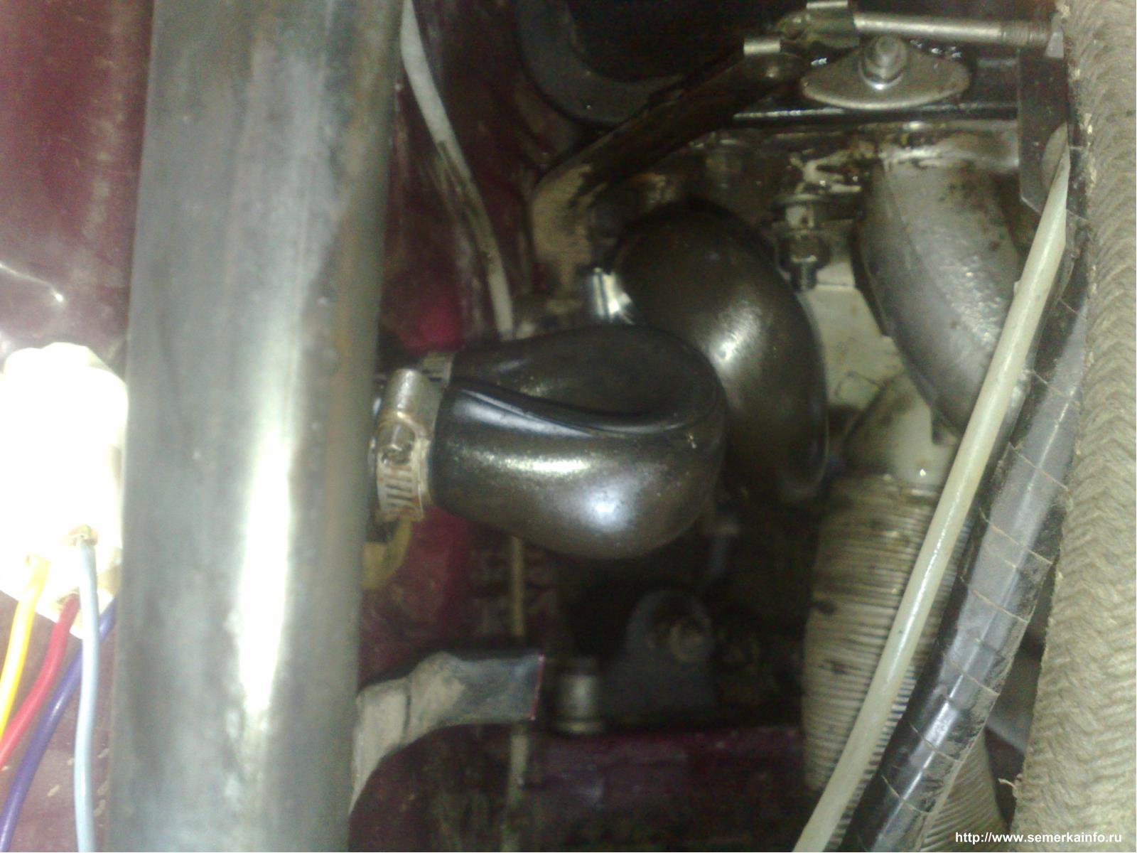

у себя сегодня так же сделал, надоело летом при +60 в салоне ездить.y279m писал(а):Доброго времени суток классиководы! Думаю я не открою Америку про болезнь краника отопителя, закисать. Тут родилась идея на счет того чтоб соединить патрубки между собой, как Вы думаете, имеет ли право на жизнь такая идея.
Вопрос такой: а можно ли эти стандартные резиновые трубки заменить на что нибудь получше, что бы сильно не волноваться на счет того что они могут лопнуть. есть ли такие трубки только армированные? или может купить какой нибудь шланг усиленные не обязательно для авто с таким же внутренним диаметром как и этот? кстати кто-нибудь может сказать какой внутренний диаметр у этих резиновых трубок? есть идея вместо то трубки что идет к печке поставить шланг и на шланг кинуть обычный кранчик.

vovan88.vrn
те сразу в обоих темах отвечать на один и тот же по сути вопрос?
http://www.semerka.info/forum/viewtopic ... 32#p412332

vovan88.vrn
От ГАЗели посмотри,возможно подойдет
